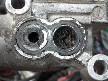

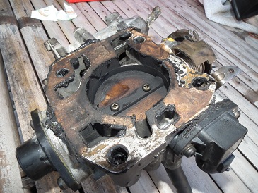

Ko Bangplee
กระทู้: 329
« ตอบ #92 เมื่อ: 31 ตุลาคม 2013, 18:54:27 »
ส่งการบ้านครับอาจารย์  เพิ่งเสร็จประมาณ 18.30  น.  ตอนนี้ Worm เครื่องอยู่ครับ   เหนื่อย เมื่อย ทรมานมาก ได้เลือดไปหลายแผล อายจัง
ส่งรายงานตามรูปก่อนครับ
- ไปถอยเครื่องมือ ตามแบบของอาจารย์กันต์เป๊ะเลย จะได้ไม่พลาด 2200 บาท  จุมพิต
-  น้ำมันเบนซิน เขาไม่ขายให้ ใช้เบียดเบียนมอเตอร์ไซค์
-  ถอด IACV เห็นตามสภาพ ล้างแค่พอดูได้ ไม่เนียนเหมือนของอาจารย์ Sitti เวลาน้อยครับ
-  ถอด ปีกผีเสื้อ ก็เห็นตามสภาพครับ ไม่รู้รถวิ่งมาได้อย่างไร ก็ล้างและขูดประเก็นออก ไม่มีเปลี่ยน ก็เลยไม่ใช้ซะ ทากาวดำเอา (ชั่วคราวก่อน มือใหม่)
-  ประกอบกลับที่เดิม อย่างทุลักทุเล ยังไม่รู้เทคนิค
-  reset ECU
-  Start เครื่อง ช่วงแรก สวิงเหมือนเดิม แทบหมดกำลังใจ
       ลืมไปว่าหมุนตัวปรับรอบเดินเบาออกไว้ตอนล้าง (ตามที่อาจารย์ Sitti บอกไว้)
        หมุนปรับกลับตามตำแหน่งที่มั่วไว้ตามเดิม  เครื่องเริ่มนิ่ง ยังมีแกร่งนิดหน่อย แต่ไม่มากเหมือนตอนแรก  ขณะนี้วอร์มอยู่

Sitti2519
กระทู้: 3,352
« ตอบ #95 เมื่อ: 31 ตุลาคม 2013, 19:00:06 »
ต้องนี้สิครับ อุ่นเครื่องให้ร้อน เข็มชี้กึ่งกลางแล้วปรับสกูเดินเบาได้เลยครับ

Sitti2519
กระทู้: 3,352
« ตอบ #97 เมื่อ: 31 ตุลาคม 2013, 19:06:26 »
สนิมเต็มท่อน้ำเลย แบบนี้ควรใช้น้ำยาล้างระบบน้ำหน่อยก็ดีนะ เป็นห่วงเรื่องความร้อนในอนาคตอันใกล้นี้ เสร็จแล้วล้างให้สะอาดแล้วเติมน้ำยาหล่อเย็นด้วย เห็นแล้วใจหายแทน
Sitti2519
กระทู้: 3,352
« ตอบ #98 เมื่อ: 31 ตุลาคม 2013, 19:14:24 »
อยากห็นภาพที่ล้างออกแล้วจัง น่าจะเอาให้เอี่ยมเลยสภาพขนาดนี้ผมไม่ปล่อยมันไปแน่
Sitti2519
กระทู้: 3,352
« ตอบ #99 เมื่อ: 31 ตุลาคม 2013, 19:18:17 »
ทำตามกระทู้ไปครับ จะรอฟังผล เชื่อครับว่าทำได้จริงแน่ๆ จะได้พิสูจน์ว่าผมสามารถอธิบายให้มือใหม่ๆอย่างท่านได้ดีไหม ถ้าท่านทำได้แสดงว่าผมก็ยังเขียนพอรู้เรื่องอยู่ ลังเล
Sitti2519
กระทู้: 3,352
« ตอบ #100 เมื่อ: 31 ตุลาคม 2013, 19:26:51 »
ส่วนเรื่องปะเก็นตรงลิ้นเร่ง ท่านไม่ยอมถามอีกละ พลาดอีกที่เอากาวดำทา มันไม่ต้องขนาดนั้นหรอกครับ แค่อากาศผ่านตรงนี้เฉยๆไม่ต้องระวังมากเหมือนพวกท่อน้ำหรือน้ำมันที่จะต้องแน่นขนาดนั้น ของผมที่มากับรถมันเป็นพลาสติก ใช้ไม่เคยต้องเปลี่ยนเลย ถอดออกถอดเข้ากี่ครั้งก็ไม่เคยเปลี่ยน และไม่ต้องทากาวดำด้วย ถ้าท่านหาแผ่นพลาสติกทนความร้อนสูงได้แจ่มเลย ถ้าไม่ได้ก็กระดาษชาร์ทเทาขาวเราก็ได้ครับประมาณความหนาสัก 1 หรือ 2 มิล ก็ได้แล้วครับ คราวหลังจะได้ถอดล้างง่าย ทีนี้คราวต่อไปท่านถอดลิ้นออก ถ้าทากาวเยอะเผลอๆจะได้งัดออกเลยนะนั่น ท่านพลาดอีกแล้วเห็นไหมล่ะ

Buranasak
กระทู้: 5,760
« ตอบ #102 เมื่อ: 31 ตุลาคม 2013, 19:42:02 »
งานนี้ไม่เนียน เพราะ ลองทำดูก่อนไม่เป็นไรครับชีวิตจะได้ตื่นเต้น ผมไม่สงสัยหรอกว่ามันทรมาน
เช่น เมื่อย ปวดหลังเวลาก้ม  เหงื่อออก  มือได้เลือด นี้หละครับการทำรถเอง DIY มันไม่ง่ายกว่าจะได้
มันมา ทำไมเวลาให้ช่างทำถึงต้องมีค่าแรง ค่าทำ ก็ตรงนี้หละ พอเข้าใจนะครับ ว่าไม่ง่าย และก็ไม่ยากครับ
ต่อไปผ่านงานนี้ไปได้ หาเวลาที่อารมย์ดี ๆ กำลังดีๆ ทำให่น่ะครับ ไม่เอี่ยม เลอะด้วยประเก็น ทาเลอะเทอะไปหมด
คาดว่าคงเป็นช่างก่อนหน้าที่ทำไว้

Buranasak
กระทู้: 5,760
« ตอบ #104 เมื่อ: 31 ตุลาคม 2013, 19:45:28 »
ประเก็นตรงชุดลิ้น มันขาดและแตกยับหมดแล้ว ต้องเปลี่ยนใหม่ คิดว่าคงไม่ได้เปลี่ยน
ให้ไปหาซื้อของแท้มาใส่ก่อนนะครับ งานจะได้เนียนๆ  ก่อนที่จะใส่เข้าไให้ไปหาซื้อ
ประเก็นแผ่นตามร้านอะไล่มา 1 แผ่น ประมาณ 80 บาท เอามาทาบทำสำรองไว้นะครับ
ตัดเองประหยัดดี ผมทำไว้เป็นสิบอัน ใช้ได้ครับ ฝีมือตัดเนียนๆหน่อย
* 17_1_~1.JPG (95.23 KB, 365x274 - ดู 2151 ครั้ง.)

Buranasak
กระทู้: 5,760
« ตอบ #105 เมื่อ: 31 ตุลาคม 2013, 19:49:56 »
สภาพนี้ คงหนีไม่พ้นระบบ Cooling ของรถท่านเอง ในชุดลิ้ปีกฝีเสื้อจะอาศัยน้ำร้อนๆจากระบบ
เข้ามาช่วยในการวิเหคราะห์การทำงานด้วย ตามภาพ เกิดจากการสะสมของน้ำ ซึ่งก่อนหน้าคาดว่า
อาจจะไม่ได้ใช้น้ำหล่อเย็น มันเลยสื่อให้เราเห็นออกมา คงจะต้องสะกิดให้ท่านหันไปดูแลเรื่องหม้อน้ำ
ด้วยหละครับ ขาดชุดนี้ ยังเป็นสนิมขนาดนี้ และเครื่องยนต์ หม้อน้ำ หละมันจะขนาดไหน
ต้องใช้น้ำหล่อเย็นด้วยนะครับ อย่าใช้น้ำประปาอย่างเดียว ไม่ได้ ไม่ได้ งานเข้า ในอนาคต
ผุหมด จบกัน
* 8_1_~1.JPG (82.78 KB, 365x274 - ดู 2130 ครั้ง.)

ของผมตอนถอดออกมาล้าง ไม่ได้ล้างมานานจริงๆ ดูสภาพได้เลยครับ
มันเห็นหละ ดูไม่ได้ ตอนนี้ใสปิ้งเลย

มาดูชุดลิ้นปีกฝีเสื้อ หรือ Throttle Body ของผมซิครับ ดำ เหนียวหนึบได้ใจไหม ร้องไห้ ร้องไห้ ร้องไห้
