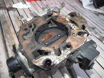

Ko Bangplee
กระทู้: 329

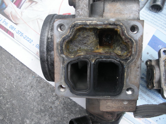

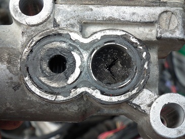

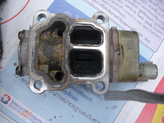

« ตอบ #92 เมื่อ: 31 ตุลาคม 2013, 18:54:27 »
ส่งการบ้านครับอาจารย์  เพิ่งเสร็จประมาณ 18.30  น.  ตอนนี้ Worm เครื่องอยู่ครับ   เหนื่อย เมื่อย ทรมานมาก ได้เลือดไปหลายแผล อายจัง
ส่งรายงานตามรูปก่อนครับ
- ไปถอยเครื่องมือ ตามแบบของอาจารย์กันต์เป๊ะเลย จะได้ไม่พลาด 2200 บาท  จุมพิต
-  น้ำมันเบนซิน เขาไม่ขายให้ ใช้เบียดเบียนมอเตอร์ไซค์
-  ถอด IACV เห็นตามสภาพ ล้างแค่พอดูได้ ไม่เนียนเหมือนของอาจารย์ Sitti เวลาน้อยครับ
-  ถอด ปีกผีเสื้อ ก็เห็นตามสภาพครับ ไม่รู้รถวิ่งมาได้อย่างไร ก็ล้างและขูดประเก็นออก ไม่มีเปลี่ยน ก็เลยไม่ใช้ซะ ทากาวดำเอา (ชั่วคราวก่อน มือใหม่)
-  ประกอบกลับที่เดิม อย่างทุลักทุเล ยังไม่รู้เทคนิค
-  reset ECU
-  Start เครื่อง ช่วงแรก สวิงเหมือนเดิม แทบหมดกำลังใจ
       ลืมไปว่าหมุนตัวปรับรอบเดินเบาออกไว้ตอนล้าง (ตามที่อาจารย์ Sitti บอกไว้)
        หมุนปรับกลับตามตำแหน่งที่มั่วไว้ตามเดิม  เครื่องเริ่มนิ่ง ยังมีแกร่งนิดหน่อย แต่ไม่มากเหมือนตอนแรก  ขณะนี้วอร์มอยู่
* ล้างปีกผีเสื้อ1.jpg (98.09 KB, 365x274 - ดู 2204 ครั้ง.)
* ล้างปีกผีเสื้อ111.jpg (87.46 KB, 365x274 - ดู 2276 ครั้ง.)

ต้องนี้สิครับ อุ่นเครื่องให้ร้อน เข็มชี้กึ่งกลางแล้วปรับสกูเดินเบาได้เลยครับ

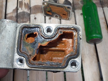

Sitti2519
กระทู้: 3,352
« ตอบ #97 เมื่อ: 31 ตุลาคม 2013, 19:06:26 »
สนิมเต็มท่อน้ำเลย แบบนี้ควรใช้น้ำยาล้างระบบน้ำหน่อยก็ดีนะ เป็นห่วงเรื่องความร้อนในอนาคตอันใกล้นี้ เสร็จแล้วล้างให้สะอาดแล้วเติมน้ำยาหล่อเย็นด้วย เห็นแล้วใจหายแทน

อยากห็นภาพที่ล้างออกแล้วจัง น่าจะเอาให้เอี่ยมเลยสภาพขนาดนี้ผมไม่ปล่อยมันไปแน่

Sitti2519
กระทู้: 3,352
« ตอบ #100 เมื่อ: 31 ตุลาคม 2013, 19:26:51 »
ส่วนเรื่องปะเก็นตรงลิ้นเร่ง ท่านไม่ยอมถามอีกละ พลาดอีกที่เอากาวดำทา มันไม่ต้องขนาดนั้นหรอกครับ แค่อากาศผ่านตรงนี้เฉยๆไม่ต้องระวังมากเหมือนพวกท่อน้ำหรือน้ำมันที่จะต้องแน่นขนาดนั้น ของผมที่มากับรถมันเป็นพลาสติก ใช้ไม่เคยต้องเปลี่ยนเลย ถอดออกถอดเข้ากี่ครั้งก็ไม่เคยเปลี่ยน และไม่ต้องทากาวดำด้วย ถ้าท่านหาแผ่นพลาสติกทนความร้อนสูงได้แจ่มเลย ถ้าไม่ได้ก็กระดาษชาร์ทเทาขาวเราก็ได้ครับประมาณความหนาสัก 1 หรือ 2 มิล ก็ได้แล้วครับ คราวหลังจะได้ถอดล้างง่าย ทีนี้คราวต่อไปท่านถอดลิ้นออก ถ้าทากาวเยอะเผลอๆจะได้งัดออกเลยนะนั่น ท่านพลาดอีกแล้วเห็นไหมล่ะ

« ตอบ #102 เมื่อ: 31 ตุลาคม 2013, 19:42:02 »
งานนี้ไม่เนียน เพราะ ลองทำดูก่อนไม่เป็นไรครับชีวิตจะได้ตื่นเต้น ผมไม่สงสัยหรอกว่ามันทรมาน
เช่น เมื่อย ปวดหลังเวลาก้ม  เหงื่อออก  มือได้เลือด นี้หละครับการทำรถเอง DIY มันไม่ง่ายกว่าจะได้
มันมา ทำไมเวลาให้ช่างทำถึงต้องมีค่าแรง ค่าทำ ก็ตรงนี้หละ พอเข้าใจนะครับ ว่าไม่ง่าย และก็ไม่ยากครับ
ต่อไปผ่านงานนี้ไปได้ หาเวลาที่อารมย์ดี ๆ กำลังดีๆ ทำให่น่ะครับ ไม่เอี่ยม เลอะด้วยประเก็น ทาเลอะเทอะไปหมด
คาดว่าคงเป็นช่างก่อนหน้าที่ทำไว้

« ตอบ #104 เมื่อ: 31 ตุลาคม 2013, 19:45:28 »

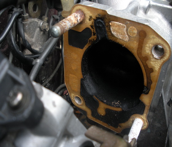

ประเก็นตรงชุดลิ้น มันขาดและแตกยับหมดแล้ว ต้องเปลี่ยนใหม่ คิดว่าคงไม่ได้เปลี่ยน
ให้ไปหาซื้อของแท้มาใส่ก่อนนะครับ งานจะได้เนียนๆ  ก่อนที่จะใส่เข้าไให้ไปหาซื้อ
ประเก็นแผ่นตามร้านอะไล่มา 1 แผ่น ประมาณ 80 บาท เอามาทาบทำสำรองไว้นะครับ
ตัดเองประหยัดดี ผมทำไว้เป็นสิบอัน ใช้ได้ครับ ฝีมือตัดเนียนๆหน่อย

« ตอบ #105 เมื่อ: 31 ตุลาคม 2013, 19:49:56 »
สภาพนี้ คงหนีไม่พ้นระบบ Cooling ของรถท่านเอง ในชุดลิ้ปีกฝีเสื้อจะอาศัยน้ำร้อนๆจากระบบ
เข้ามาช่วยในการวิเหคราะห์การทำงานด้วย ตามภาพ เกิดจากการสะสมของน้ำ ซึ่งก่อนหน้าคาดว่า
อาจจะไม่ได้ใช้น้ำหล่อเย็น มันเลยสื่อให้เราเห็นออกมา คงจะต้องสะกิดให้ท่านหันไปดูแลเรื่องหม้อน้ำ
ด้วยหละครับ ขาดชุดนี้ ยังเป็นสนิมขนาดนี้ และเครื่องยนต์ หม้อน้ำ หละมันจะขนาดไหน
ต้องใช้น้ำหล่อเย็นด้วยนะครับ อย่าใช้น้ำประปาอย่างเดียว ไม่ได้ ไม่ได้ งานเข้า ในอนาคต
ผุหมด จบกัน

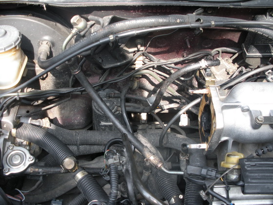

ผลเป็นยังไงบ้างครับ เข้าใจว่าตอนนี้คงเหนื่อย ท้อ เซ็งน่ะ อดทนไว้ครับ วิชาแรก
เหนื่อยหน่อย ผมได้บอกไว้แล้ว ทำรถต้องอึดครับ ถ้ายังจำได้  4  ข้อที่ผมเขียนไว้
ท่าน Ko Bangplee รบกวนถ่ายรูปด้านหลังคอไอดี ให้หน่อยผมจะชี้ให้เห็น Vaccumm
ให้ดู  ผมอยากเห็นของท่านเป็นอย่างไร มันอยู่ตรงไหนหว่า ขยิบตา ขยิบตา

« ตอบ #109 เมื่อ: 31 ตุลาคม 2013, 20:10:23 »
อันนี้ คือ ประเก็นเดิมแท้ๆของมันครับ เบิกใหม่มาใส่ ก่อนใส่อย่างที่ผมว่าไปน่ะ
หาซื้อ ประเก็นกระดาษมาตัดเป็นอะไล่ไว้ ไม่ต้องไปซื้ออีก Smart ครับขอบอก

ของผมตอนถอดออกมาล้าง ไม่ได้ล้างมานานจริงๆ ดูสภาพได้เลยครับ
มันเห็นหละ ดูไม่ได้ ตอนนี้ใสปิ้งเลย

มาดูชุดลิ้นปีกฝีเสื้อ หรือ Throttle Body ของผมซิครับ ดำ เหนียวหนึบได้ใจไหม ร้องไห้ ร้องไห้ ร้องไห้

« ตอบ #114 เมื่อ: 31 ตุลาคม 2013, 20:25:05 »
มาดูมอเตอร์รอบเดินเบาต่อครับ ซกมก ไม่แพ้กัน เน่าสุดๆ เพราะ น้ำรอนผ่าน
ตัวนี้ด้วย....แต่ตอนนี้ดูดีกว่าเดิมแล้วนะครับ เพราะ จัดให้แล้ว แต่ก็ว่าคงจะเริ่มซก
ม๊กหละ ท่าน Sitti จัดระทู้นี้มา เดี๋ยวรอให้อารมณ์ดีๆก่อน ก็ไม่รอด เอาให้สะอาดตา
ดูแล้ว รถเรามันน่าใช้กว่าครับ

ถอดง่ายครับ ถอดง่าย แต่ปวดหลัง เพราะมันต้องเอื้อมแรงข้างไปตรง
บริเวณด้านกลาง ในห้องเครื่องรถ ปวดน่ะ แต่ชินหละ อึด แล้วแต่อารมณ์
