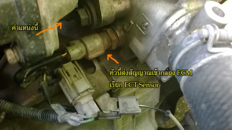

อย่างที่ท่าน Sitti2519  ว่านั้หละครับ เป็นภาษาที่เข้าใจง่าย ในตำราเขาก็จะว่ากันตามนั้นว่า
Engine Coolant Temp Sensor-ECT (เซนเซอร์ตรวจจับอุณหภูมิน้ำหล่อเย็น) โดยการเปลี่ยนค่าความต้านทานของตัวเซนเซอร์ตามอุณหภู มิของน้ำหล่อเย็น (เทอร์มิสเตอร์) อุณหภูมิน้ำหล่อเย็นยิ่งสูงค่าความต้านทานจะยิ่งต่ำ แล้วส่งสัญญาณไปให้ ECU เพื่อเพิ่มระยะเวลาในการฉีดน้ำมันเชื้อเพลิงในขณะที่ เครื่องยนต์มีอุณหภูมิต่ำ เมื่ออุณหภูมิน้ำหล่อเย็นสูงประมาณ 75 องศาเซลเซียส ระยะเวลาในการฉีดน้ำมันเชื้อเพลิงจะปรับเข้าสู่ปกติ เซนเซอร์นี้จะติดตั้งไว้บริเวณปากทางออกของน้ำหล่อเย็นที่ตัวเครื่อง
เสียไม่เสีย หลังจากแกะ และเอาออกมาทำความสะอาดวัดค่าดูก็รู้แล้วหละ

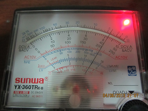

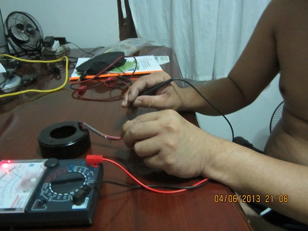

การวัดค่าความต้านทาน ของตัว ECT Sensor  ผมเห็นอยู่หลายวิธีเหมือนกันน่ะที่เขาทำ แต่ยังไง เนื่องจากเป็นการแก้ไขเชิงระบบ
ไฟฟ้า เซ็นเซอร์ต่างๆ  การใช้เครื่องมือวัด มิเตอร์ มาวัดก็ต้องนึกถึงความเที่ยงตรงของค่าด้วย โดยการวัดตัวต้านทานนั้น
ก่อนการวัดค่าทุกครั้ง ต้องทำการปรับแต่งโอห์มมิเตอร์ให้พร้อมใช้งาน โดยชอร์ตปลายเข็มวัดของโอห์มมิเตอร์เข้าด้วยกัน
และทำการปรับแต่งปุ่มปรับ 0  ADJ. ที่หน้าปัดมิเตอร์ ให้เข็มชี้ของมิเตอร์เคลื่อนไปชี้ที่ตำแหน่ง 0  พอดี
ที่สเกลโอห์มและการเปลี่ยนย่านวัดของโอห์มมิเตอร์ทุกย่าน จะต้องทำการปรับแต่งโอห์มมิเตอร์ใหม่ทุกครั้ง
เมื่อปรับแต่งโอห์มมิเตอร์พร้อมใช้งานเรียบร้อยแล้ว ก็สามารถนำโอห์มมิเตอร์ไปวัดความต้านทานได้ตามต้องการ
ของผมก็ไม่ใช่ที่จะซื้อแพงๆมาใช้อย่างคนที่มีอาชีพด้านนี้ มิเตอร์เอาธรรมดาก็พอ

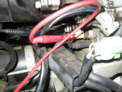

การวัดค่าความต้านทาน ของตัว ECT Sensor  อย่างวิธีนี้ผมก็ว่าง่ายดีครับ
การวัดตัว ECT Sensor โดยไม่ต้องถอด ECT Sensor ให้ทำการเซตค่า multi meterให้เป็นค่าโอห์ม  ( 1M scale )
และทำการดึงปลั๊กอของ Unplug  ECT sensor และใช้มิเตอร์จิ้มทั้งสีแดงและดำลองจิ้มที่ตัว   Pin ของ ECT ทั้งสองตัวดู
อันนี้ยังไม่เคยลอง คนอื่นเขาทำมาเลยนำมาบอกต่อ
ทั้งนี้ ต้องอยู่ในเงื่อนไขของ ไม่มีการสตาร์ทเครื่องหรือเครื่อง ระบบน้ำหล่อเย็นของรถ ยังเย็นอยู่นั้นเอง
ค่าความต้านทานที่ได้ในเงื่อนไขนี้ก็จะอยู่ 2.7k โอห์ม
และเมื่ออยู่ในเงื่อนไขของการสตารท์ทระบบน้ำหล่อเย็นน้ำจะอ่น ค่าความต้านทานจะอยู่ที่ 215k โอห์ม
หมายเหตุ  1,000  โอห์ม = 1 K
                      1,000 K โอห์ม = 1 M

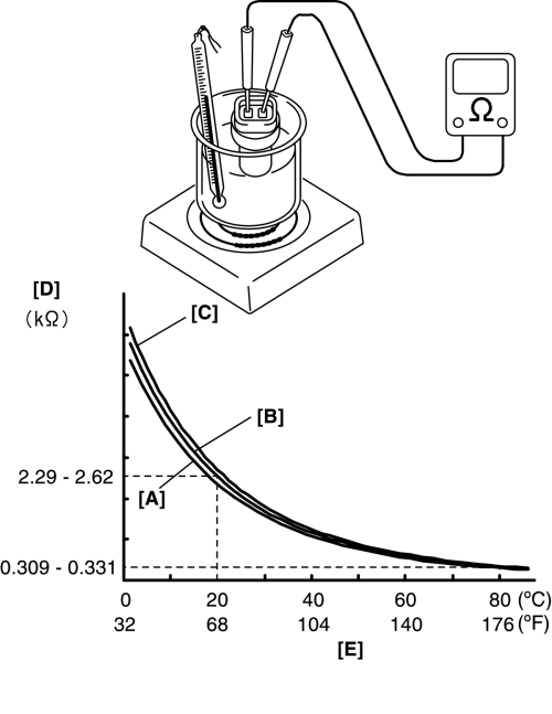

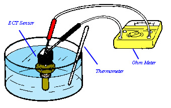

อย่างไรก็ตามการวัดค่าความต้านทานที่ดีที่สุด คือ การนำ ECT sensor ออกมาต้มน้ำร้อนเพื่อเช็คและใช้เทอร์โมมิเตอร์
วัดอุหภูมิของน้ำร้อน และใช้ Multimeter ทดสอบดูจะเป็นวิธีทีน่าจะดีที่สุด ถ้าเสียจะได้หาอะไหล่ใหม่ เอาไปเทียบขนาดได้เลย
กันซื้อผิด เสียเวลา
สิ่งที่สำคัญอย่างยิ่ง ถ้าเราสามารถหาค่าความต้านทานมาตรฐานของตัว ECT Sensor ( factory service chart for the normal resistances)
นี้มาเปรียบเทียบและอ้างอิงได้จะเป็นการดีมาก ใครหาได้เอามา Post ในกระทู้นี้ให้หน่อยครับ จะขอบพระคุณยิ่ง
เช็คแล้วค่าเพี้ยนไม่ตรงกับค่ามาตรฐาน  เปลี่ยนโลดเลยครับ

Sitti2519
กระทู้: 3,352
« ตอบ #88 เมื่อ: 18 ตุลาคม 2013, 16:21:57 »
ถอดออกมาทำความสะอาดแล้วครับ ใช้มิเตอร์ดิจิตอล FLUKE  115 วัดค่า ลองต้มดูแล้ว ที่
100 องศา ได้ค่า 166.5 โอมห์
80 องศา ได้ 300 โอมห์
40 องศา ได้ค่า 1060 โอมห์
« แก้ไขครั้งสุดท้าย: 18 ตุลาคม 2013, 18:40:04 โดย Sitti2519 » บันทึกการเข้า
