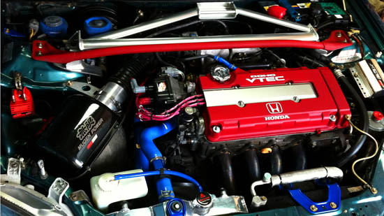

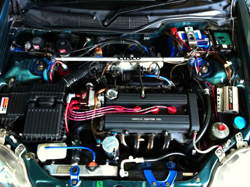

ลองใช้สูตรผมดูก็ได้ครับ  ปลอดภัย ไร้ปัญหาระบบไฟ
ผมใช้น้ำยาโฟมที่ทำความสะอาดขอบยาง  ปกติใช้ยี่ห้อ KIWI
รอให้เครื่องเย็นสนิท แล้วฉีดให้ ทั่วห้องเครื่องเลยครับ  ทิ้งไว้ประมาณ 5 นาที
จากนั้น นำฟองน้ำ นิ่มๆ ไล่ปาดทำความสะอาดออก เมื่อฟองน้ำดำมากๆ ก็เอาไปล้างน้ำ บิดหมาด
แล้วนำมาเช็ดต่อ  ไม่ต้องฉีดน้ำให้เสี่ยงช๊อตตามปลั๊ก แถมท่อยางต่างๆ ก็จะสะอาดเงางามด้วยครับ
เพราะน้ำยาทำความสะอาดขอบยาง มันเป็นมิตรกับยางอยู่แล้ว  สูตรนี้ น้องหื่น พีจัง ยังขอเอาไปใช้จนติดใจ          จุมพิต จุมพิต จุมพิต

« ตอบ #4 เมื่อ: 24 กรกฎาคม 2013, 14:35:53 »
ล้างให้มั่งเลย  ยิ้ม ยิ้ม ยิ้ม
« ตอบ #5 เมื่อ: 24 กรกฎาคม 2013, 14:52:32 »
บอกวิธีล้างแล้ว ก็ล้างเองเซะ เจ้าตะคริว       โกรธ
« ตอบ #6 เมื่อ: 24 กรกฎาคม 2013, 14:54:48 »
ก้ออยากให้ท่านเบียร์สุดหล่อ ล้างให้นี่  ยิ้ม
สูตรเดียวกันเลยครับ
แต่ผมใช้แปรงสีฟันถูก่อนครับ ในซอกต่างๆจะเข้าได้ดีกว่าผ้าหรือฟองน้ำครับ
ล้างครั้งต่อไปก็ใช้ผ้าหมาดๆเช็ดอย่างเดียว นานๆครั้งค่อยใช้ kiwi ฉีดครับ
ดูแลรถ แล้วรถจะดูแลเรา
