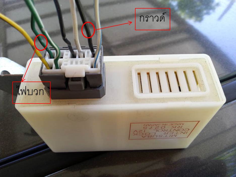

อาจารย์เจครับ กล่องปิ้งป่อง ตัวนี้ต่อสายยังไงครับ    จุมพิต

กล่องอารัยเนี๊ย  ขยิบตา คุ้นๆ ทำอะไรได้บ้างครับ
« ตอบ #2 เมื่อ: 14 พฤษภาคม 2013, 18:25:43 »
เป็นกล่องเสียง ปิ้งป่อง ต่อเวลาเข้าเกียร์ถอยครับ.....มีอยู่ใน ek ตัวนอกครับ
ผมจะเอามาต่อเป็นเสียงลืมปิดประตูครับ

แล้วสายไฟอื่นๆ ใช้ต่ออะไรได้บ้างครับ  ขยิบตา  มีสายไฟตั้ง  7 เส้น ใช้แค่ 2 เส้นเอง เสียดายน่ะ น่าจะให้ต่ออะไรได้อีก  ยิ้มเท่ห์
« ตอบ #7 เมื่อ: 15 พฤษภาคม 2013, 17:39:16 »
ขอบคุณมากครับ สำหรับวิธีการต่อสายไฟ
ผมเองก้อยังอยากรู้ว่าสายที่เหลืองทำหน้าที่อะไรบ้าง

ที่เหลือเป็นตัวล๊อคเกียร์ บังคับให้จอด P ครับ ต่อคู่กับโซลินอยที่คันเกียร์ตัวนอก
ทำงานควบคู่กับโซลินอยล๊อคกุญแจ (ตัวนอกอีกเหมือนกัน VI-Rs เท่านั้น)
หลักการทำงานคือ จะถ้าจอดรถไม่เข้าเกียร์ P จะถอดกุญแจออกไม่ได้ ต้องเข้า P ก่อน
แล้วถ้าจะจอด N ก็ถอดกุญแจออกมาเสียบที่รูเสียบกุญแจที่คันเกียร์แล้วปล๊ดมาที่ N
อีกอย่างคือถ้าติดเครื่องอยู่เกียร์ P จะกดปล๊ดไปเกียร์อื่นไม่ได้ถ้าไม่เหยียบเบรค ตามไวริ่งต่อพ่วงเข้ากล่อง
ECU ครับ
คุณเอต่อตามพี่ตู่บอกด้านบนเลยครับ สายไฟดำ/เขียวต่อไฟบวกแทบจากคันเกียร์ที่เป็นสวิซไฟถอย
ส่วนลบต่อลงตัวถังรถเลย

ผมแปลงไม่เข้ากล่อง ECU โดยใช้รีเลย์แทนเอาครับ พี่ตู่  ไม่อยากยุ่งกับกล่อง ECU กลัวงานเข้าเหมือนกัน

ในคู่มือไม่มีวายริ่งเหรอคุณเอ   เห็นที่ตัวเครื่องมีบอกไว้ ต่อเกียร์ p ต่อเบรคมือ ต่อแตร ต่อปล๊ดล๊อคประตู
