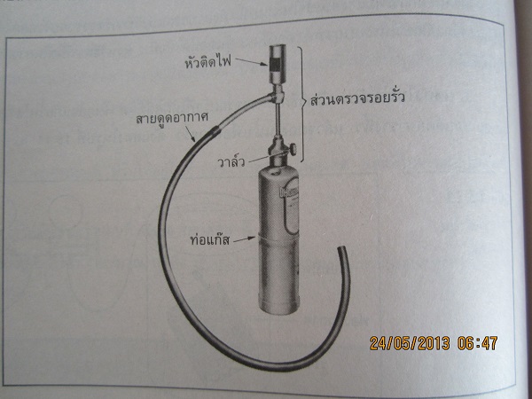

มีรูปตะเกียงไฟไหมครับ  อันนี้ไม่รู้จริง ๆ
« ตอบ #163 เมื่อ: 23 พฤษภาคม 2013, 21:11:09 »
อะไรคือตะเกียงไฟ ลังเล ลังเล ลังเล
Buranasak
กระทู้: 5,760
« ตอบ #164 เมื่อ: 23 พฤษภาคม 2013, 22:12:49 »
การใช้ตะเกียง ตรวจสอบรอยรั่ว นั้นเป็นวิธีการง่ายๆ
โดยอาศัยคุณสมบัติของสารทำความเย็น r12  r22 นั้นคือ
เมื่อถูกเผาใหม้จะเปลี่ยนสีเปลวไฟจากสีเหลืองส้มเป็นสีเขียวตองอ่อน
ปัจจุบันไม่ใช้กันแล้ว มันดูแล้วอันตรายและไม่เป็น professional
เท่าไหร่ มีดีกว่านั้น เช่น  เครื่องตรวจสอบอิเล็กทรอนิค น้ำยาแบบเรื่องแสง
ส่วนตัวผม ใช้ลมอัดและเอาฟองน้ำยาล้างจาน ถูกและให้ผลออกมาดีเห็นชัดดี
Honda Civic EK 96-D16Y4 AT
โทรศัพท์  081-4340153
กระทู้แอร์ครับ....ลองไปอ่านดู
Buranasak
กระทู้: 5,760
« ตอบ #165 เมื่อ: 24 พฤษภาคม 2013, 06:53:52 »
รูปที่มีอยู่ครับ..... จุมพิต จุมพิต :-*ตะเกียงวิเศษ

วิธีการตรวจสอบรอยรั่วแอร์รถยนต์ (ตามทฤษฏี)
ภายหลังจากการติดตั้งระบบปรับอากาศหรือการซ่อมแซมแล้ว เราจะต้องทำการตรวจสอบระบบปรับอากาศเนื่องจากว่าการที่เราติดตั้งระบบปรับอากาศนั้นอาจมีจุดใดจุดหนึ่งในระบบมีรอยรั่วอยู่ และเพื่อให้แน่ใจว่าจุดต่อเหล่านั้นไม่รั่วก่อนที่จะทำสูญญากาศและชาร์จน้ำยาเข้าในระบบต่อไป เราจึงต้องการตรวจสอบรอยรั่วนั้นๆ กระทำได้หลายวิธี คือ
1. แบบฟองสบู่
 เป็นวิธีการที่นิยมใช้มากเนื่องจากว่าประหยัดค่าใช่จ่าย ง่ายต่อการตรวจสอบ มีความปลอดภัยในการปฏิบัติงาน เพราะเพียงแค่เราสังเกตุดูลักษณะฟองสบู่ในจุดที่เราทำการตรวจเช็ค เราก็จะทราบว่าในจุดๆนั้นมีรอยรั่วหรือไม่
2. แบบตะเกียงตรวจรั่ว มีหลักการคร่าวๆคือใช้ตะเกียงที่มักต่อกับกระป๋องแก๊สขนาดเล็กที่ถือได้สะดวกและแก๊สที่ใช้มักเป็นแก๊สโพรเพน เมื่อจุดไปให้ตัวตะเกียงจะเกิดเปลวไฟขึ้น ซึ่งสีเปลวไฟจะมีลักษณะคล้ายคลึงกับสีเปลวไฟของระบบเตาแก๊สในบ้านเรือน เมื่อมีการนำไปตรวจรั่ว ถ้ามีการรั่วของสารทำความเย็นในระบบ เปลวไฟจะเปลี่ยนสีไปจากปกติทันที โดยลักษณะของเปลวไฟจะเปลี่ยนเป็นสีเขียวอ่อน
3. แบบอิเล็กทรอนิกส์ จัดได้ว่าเป็นอุปกรณ์สำหรับตรวจสอบรอยรั่วระบบปรับอากาศรถยนต์และระบบปรับอากาศทั่วๆไปที่มีประสิทธิภาพสูง สามารถวิเคราะห์จุดรั่วได้แม้จะเป็นจุดรั่วเล็กน้อยก็ตาม โดยปกติแล้วจะมีใช้อยู่ 2 ระบบคือระบบแสงและระบบเสียง โดยจะมีแสงกระพริบหรือเสียงเตือนเมื่อมีการรั่วเกิดขึ้นในบริเวณใด แต่เครื่องตรวจสอบรอยรั่วแบบอิเล็กทรอนิกส์มักมีราคาแพง จึงไม่เป็นที่นิยมในท้องตลาดเท่าใดนัก
* _08_1_~1.JPG (19.39 KB, 400x225 - ดู 3746 ครั้ง.)
* IMG_0341.jpg (79.95 KB, 600x450 - ดู 3680 ครั้ง.)
* image-2646_516696D7.jpg (114.3 KB, 724x837 - ดู 5084 ครั้ง.)
* IMG_4654-500.jpg (108.69 KB, 500x375 - ดู 4385 ครั้ง.)
« แก้ไขครั้งสุดท้าย: 24 พฤษภาคม 2013, 07:24:50 โดย buranasak » บันทึกการเข้า
hs2cbp
กระทู้: 3,198
ตู่ @ ระยอง 0634659653
« ตอบ #168 เมื่อ: 24 พฤษภาคม 2013, 07:25:36 »
สงสัย  ขยิบตา แบบตะเกียง เจอรอยรั่วที่ท่อ แล้วติดไฟไม่ระเบิดหรือพี่   อายจัง
Buranasak
กระทู้: 5,760
« ตอบ #169 เมื่อ: 24 พฤษภาคม 2013, 07:33:06 »
ระเบิดได้แน่ ครับ เป็นวิธีการที่ไม่เหมาะจริงๆ
ลองดููขั้นตอนมันดิ เท่าที่มีเพื่อนๆ ให้ไว้อ่านแล้วขนลุก ไม่กล้าทำ
ขั้นตอนการใช้ตะเกียงตรวจรอยรั่ว
1.เสียบท่อสายยางสำหรับสารรั่วเข้ากับถังแก๊ส
2.เปิดวาล์วประมาณครึ่งรอบพอแก๊สจุดไฟติด
3.ปรับแต่งปริมาณเปลวไฟและควรจะทำการปรับให้มีสีอ่อนที่สุด
4.จากนั้นให้ใช้สายยางตรวจสอบรอยรั่วตามจุดต่าง ๆ
5.ถ้าพบรอยรั่วของเปลวไฟจะเกิดเปลี่ยนเป็นสีเขียว
6.ทำการกำหนดจุดที่มีการรั่วเพื่อทำการซ่อมทำต่อไป
        คงไม่มีร้านแอร์ไหนใช้นะครับ มันโบราณและน่ากลัววิธีนี้ ยิงฟันยิ้ม ยิงฟันยิ้ม ยิงฟันยิ้ม โกรธ โกรธ โกรธ โกรธ

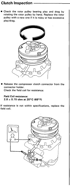

« ตอบ #183 เมื่อ: 27 พฤษภาคม 2013, 23:04:11 »
มาช่วยกันวิเคราะห์หน่อย ยังปวดหัวว่า หน้าครัทคอมแอร์
1. ตัดต่อถี่เกินเหตุ ติ๊ก ๆๆๆๆๆๆ
2. จะจากไม่ยอมจาก จะจับไม่ยอมจับ
      สาเหตุ น่าจะเกิดสิ่งเหล่านี้เป็นไปได้ไหม มีอย่างอื่นเกี่ยวกับระบบไฟไหม ขอ comment หน่อย
      1. แม็กเนติกครัท(คอยแม่เหล็กเสื่อม) ชอร์ทรอบ โอมห์ไม่ได้ตามค่ามาตฐาน
      2. หน้ามู่เล่ย์ กับแผ่นหน้า สึก
     ค่าโอมห์ของ แม็กเนติกครัท(คอยแม่เหล็ก)ตามค่ามาตฐานเท่าไหร่นะ  ใครมีภาพวิธีการเช็ค เอามาโชว์หน่อย
* DSCN5811.jpg (64.34 KB, 800x600 - ดู 3633 ครั้ง.)

« ตอบ #187 เมื่อ: 28 พฤษภาคม 2013, 19:37:54 »
พี่ เสียง ติ๊กๆๆๆๆๆ เป็นเสียงหน้าครัทนะ  ขยิบตา  ไม่ใช่เสียงนาฬิกาตั้งเวลา  เศร้า
ตัด/ต่อบ่อย แบบนี้ พี่ลองต่อหลอดไฟ คล่อมสายไฟที่เข้าครัท ดูหน่อยครับ ว่าไฟมาตลอดเวลาหรือไม่ เพื่อวิเคราะห์ ต่อว่า
1. ถ้าไฟมาๆ/หายๆ ก็น่าจะเป็นที่ระบบไฟที่จ่ายให้กับ ครัท เช่นสายไฟขาดใน relay หน้าสำผัสเสีย  ขยิบตา
2. ถ้าไฟมาตลอด ก็น่าจะเป็นที่ชุดครัท แต่ก้ต้องแยกว่า เป็นที่ ระบบ แมคคานิก หรือ คอล์ย มีปัญหา
« แก้ไขครั้งสุดท้าย: 28 พฤษภาคม 2013, 19:42:51 โดย hs2cbp » บันทึกการเข้า

« ตอบ #188 เมื่อ: 28 พฤษภาคม 2013, 20:17:13 »
คุณตู่ ค่าโอมห์ของ แม็กเนติกครัท(คอยแม่เหล็ก)ตามค่ามาตฐานเท่าไหร่นะ  ใครมีภาพวิธีการเช็ค เอามาโชว์หน่อย
พยายามหาแล้วไม่เจอ ไม่เคยวัดตอนแกะกล่องมาไหม่ๆ ว่าค่ามันเท่าไหร่

« ตอบ #189 เมื่อ: 28 พฤษภาคม 2013, 20:41:44 »
ผมก็ไม่มีเหมือนกัน น่าจะเอาดิจิตอล ตั้ง rang โอม แล้ววัดน่าจะ จะได้ค่า โดยเทียบกับตัวที่ปกติ ครับ
ถ้าจะวัด แบบ ขดลวด คงต้องใช้ inductance meter วัดครับ
Buranasak
กระทู้: 5,760
« ตอบ #190 เมื่อ: 28 พฤษภาคม 2013, 20:53:44 »
ค่านี้ น่าจะได้น่ะ ถูกไหม
* Untitled.jpg (49.12 KB, 228x600 - ดู 3562 ครั้ง.)
hs2cbp
กระทู้: 3,198
« ตอบ #191 เมื่อ: 28 พฤษภาคม 2013, 21:17:51 »
ต้องเอาไปแช่ตู้เย็นก่อนวัดนะพี่ เพราะวัดที่ 20C   ยิงฟันยิ้ม
ถ้าให้แน่ๆ ต้องวัดเทียบกับตัวที่ปกติ น่าจะแน่นอนกว่า ยังไงเดี๋ยวผม วัดตัวของผมลองเทียบดูว่าได้กี่ โอม  อายจัง
