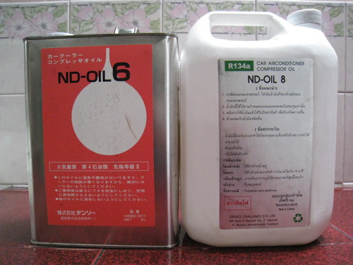

ให้ข้อมูลเพิ่มครับ สำหรับน้ำมันคอม Denso
ส่วนมากน้ำยาแอร์R134a น้ำมันคอมแอร์ คือ ND8สำหรับคอมโรตารี
ซึ่งไม่ใช่น้ำมันแร่ครับ น้ำมันสังเคราะห์ ดูดความชื้นได้สูงใช้งานกับน้ำยาR134a เท่านั้น
น้ำมันพวกนี้จะใส ไม่มีสี.. ส่วนน้ำมันไฮดรอลิตก้อใสไม่มีสี ความหนืดไกล้เคียง..แต่ไม่รวมตัวผสมกับน้ำยาแอร์ครับ
น้ำมันแร่สำหรับR12 คือ ND6 สีจะออกเหลืองอำพัน..ราคาถูก ใช้เติมกับรถR134aไม่ได้...
สรุปถ้าร้านไหนที่เพื่อนๆไปทำนะครับ ให้สังเกตดูนะครับ
น้ำมันคอมแอร์ ND8  ใช้กับน้ำยาตัวใหม่ R134a
น้ำมันคอมแอร์ ND6   ใช้กับน้ำยาตัวใหม่ R12
ของแท้เป็นแกลอน ตามภาพ
*** แต่ละยี้ห้อก็ใช้เบอร์ที่แตกต่างกันออกไปครับ
