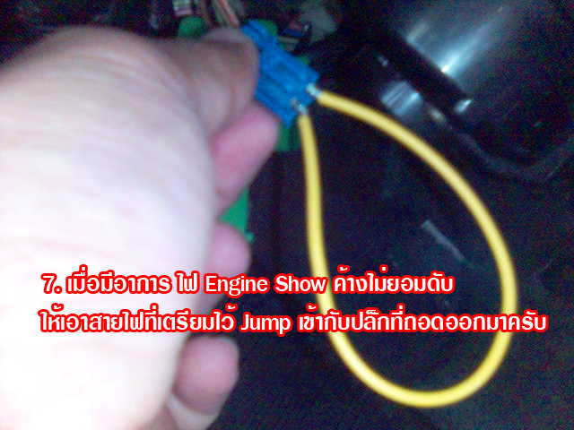

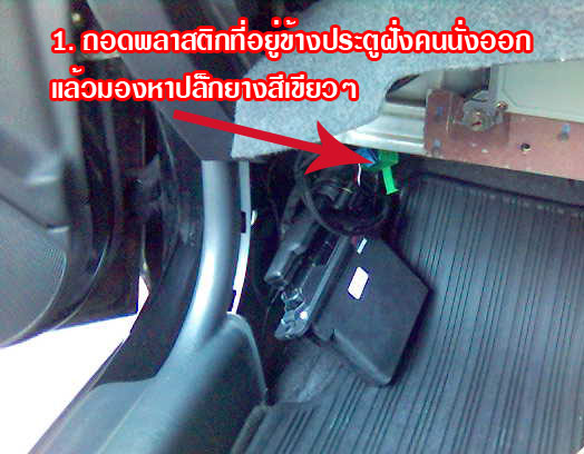

มีปลั๊กให้เสียบเช็คโค๊ดครับ
อยู่ตรงที่วางเท้าฝั่งผู้โดยสารซ้ายมือ ปกติจะเสียบกับเบ้ายางสีเขียว คู่กับอีกปลั๊กนึง
ตัวปลั๊กจะมีสายไฟสองเส้น เสียบเบ้ายางไว้เฉยๆ วิธีเช็ค ก็เอาสายไฟ เสียบรู ให้ถึงกัน
กระพริบสั้นคือหลักหน่วย กระพริบยาวคือหลักสิบ ครับ  ลองดู          จุมพิต

คือเราใช้สายไฟจั๊มเอาเองใช่มั้ยครับตัวยางเขียวๆ  แล้วไม่มีปลั๊กต่อตัวอ่านโค๊ดเลย หรอครับ
« ตอบ #4 เมื่อ: 04 กุมภาพันธ์ 2013, 14:49:17 »
ตามรูปครับ
รื้อปลั๊ก เสียบสาย นับไฟกระพริบ
