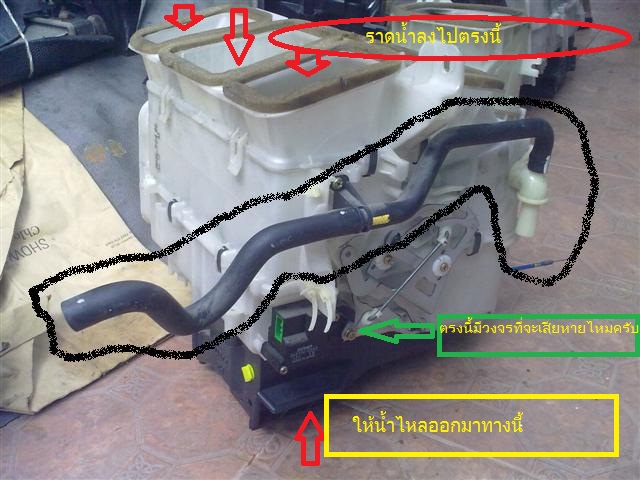

อีกอย่างครับ พี่เจครับ ตู้แบ่งลมเดิมเนี่ย ผมจะล้างมันอ่ะครับโดยที่ผมไม่ยกโคลงเหล็กออก คือผมจะล้างโดยเอาน้ำราดไปข้างในเลยแล้วกะว่าจะหาอะไร รองน้ำจากด่านล่างผมคิดว่ามันคงออกตรงช่องลม บริเวณเท้า มันทำได้ไหมครับเพราะในตู้แบ่งลมของผม ฝุุ่นเยอะมากๆมีขี้จิ้งจกด้วย เศร้า เศร้า หาสาเหตุของกลิ่นอับได้โดยตอนทำแอร์3ปุ่มครับ มันทำได้ไหมครับในตู้แบ่งลมมีวงจรอะไรหรือปล่าวครับกลัวมันจะช็อต อายจัง อายจัง
* Senser321.jpg (113.05 KB, 640x480 - ดู 493 ครั้ง.)

ตู้แบ่งลมนี่จำได้ว่ามันถอดออกมาได้มากว่านี้ครับ สองหรือสามส่วนแหละ ส่วนตรงที่กลัวจะช๊อตมันเป้นมอเตอร์ทำงานคล้ายๆเซนทรลล็อคครับ มันจะไปดึงแผ่นเปิดปิดช่องลมครับ ถอดออกได้หมด แต่ระวังหักนะครับ ถ้าถอดมาก็ล้างได้สบายๆครับ ยิ้มเท่ห์ ยิ้มเท่ห์

ถอดมอเตอร์ออกให้หมดครับ  ระวังน้ำหกด้วย  ยิ้มเท่ห์ ควรมีลมไว้เป่าให้น้ำไหลออกหมดด้วยครับ
ตอนถอดคอนโซลออกเปลี่ยนท่อแอร์เยื้องก็ไม่จัดการล้างตอนนั้น ถ้าถอดออกตอนนั้นง่ายเลย  ร้องไห้

ตอนนั้นยังไม่รู้ครับกลัว  ราดลงไปแล้วมันซ็อตเดี๋ยวแอร์ไม่ติดจะไล่อาการยากครับ  อายจัง อายจัง

ล้างแล้วครับ แต่ล้างโดยไม่ยกโคลงเหล็กออกมันไม่เกลี้ยงครับ  เรื่องทั้งเรื่องกลัวมันเลอะรถครับ ยิงฟันยิ้ม ยิงฟันยิ้ม   เลยยกโคลงเหล็กออก แล้วจัดการถอดล้างทั้งหมดเลย  โบวเวอร์  ตู้แบ่งลม แล้วผมก็เปลี่ยน ตู้ เป็นตู้นอกเลยครับ  ตู้แช่ไข่ไปเลยครับ เย็นอิ๊อ๋าย ยิงฟันยิ้ม ยิงฟันยิ้ม
