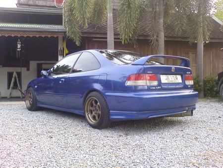

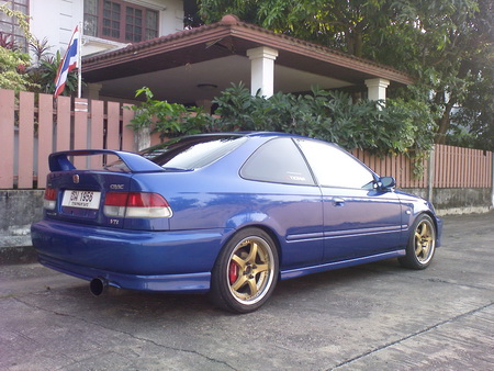

pongevo
กระทู้: 68
« ตอบ #7 เมื่อ: 04 ธันวาคม 2011, 11:27:19 »
ขอบ17 "
 - สวยงาม แต่ยางต้องเป็นแก้มเตี้ย แนวเต็มซุ้ม จุมพิต
 - ถูกใจแน่ถ้าคุณชอบ
 - ถ้าตกหลุมแรง เสียตั้งแน่ๆ เศร้า  ต้องขับระวังหน่อย ผมไปแล้ว 2 ชุด
 - ราคาล้อแพงกว่า 15
 - ยางผมว่าราคาพอกัน ถ้าเป็นยางญี่ปุ่น
 - วิ่งอืดๆหน่อยนะ
ขอบ15 "
 - สวยไปอีกแนว ต้องเล่นหน้ากว้างๆ นะผมว่าถึงจะสวย
 - ราคาล้อถูกกว่า
 - ขับสบายกว่าระวังน้อยกว่า
**สุดท้ายถ้าชอบจัดไปเลย อิอิ จุมพิต

« ตอบ #8 เมื่อ: 05 ธันวาคม 2011, 10:32:29 »

.....................ในรูปข้างบน  คูเป้แม็ก 15  ยางที่ใส่ขนาดเท่าไหร่ครับ    คือผมกำลังจะเปลี่ยน  จาก17 มาใส่ ขอบ 15  กำลังตัดสินในระหว่าง 205/50/15  กับ 205/55/15   ช่วยแนะนำหน่อยครับ      ขยิบตา
