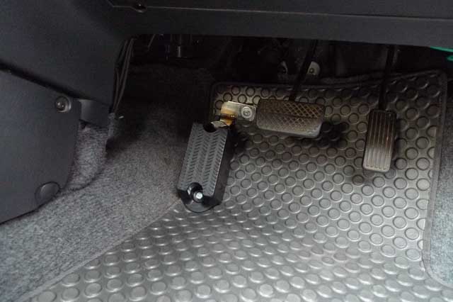

คลำมาแล้วคับ เมื่อกี้ยังหารูไม่เจอขนาด 4 ตานะเนี่ย พอจะมีรูปไหมคับผมได้กะๆเอาแล้วเดี๊ยวเอาไขควงทิ่มลงรูน๊อตเลย(ได้ไม่ต้องตัด)
thanawat6
กระทู้: 3,230
« ตอบ #13 เมื่อ: 25 กุมภาพันธ์ 2011, 09:01:04 »
นั่นหละครับ เอาให้ถูกรูหละท่าน  ยิ้มเท่ห์
คลำยังไม่ทันเจอจะจิ้มซะงั้น  ยิงฟันยิ้ม ยิงฟันยิ้ม ยิงฟันยิ้ม
* PIC14.jpg (48.07 KB, 640x426 - ดู 1095 ครั้ง.)
patiwedh
กระทู้: 1,256
« ตอบ #14 เมื่อ: 25 กุมภาพันธ์ 2011, 13:59:55 »
อ้างถึง
ไม่ต้องห่วงคับ มีแค่ 2 รูไม่น่าพลาด ยิ้มกว้างๆ ยิ้มกว้างๆ + มีตัวอย่างให้ดูละ ยิ้มเท่ห์ ยิ้มเท่ห์
patiwedh
กระทู้: 1,256
« ตอบ #15 เมื่อ: 25 กุมภาพันธ์ 2011, 14:00:59 »
่อ่อ ของ MT กับ AT ตำแหน่งเดียวกันใช่ไหมคับ
thanawat6
กระทู้: 3,230
« ตอบ #16 เมื่อ: 25 กุมภาพันธ์ 2011, 16:27:50 »
รูเดียวกันครับ    อายจัง
