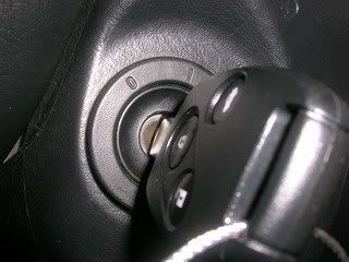

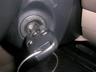

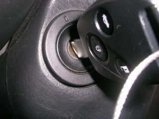

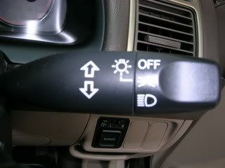

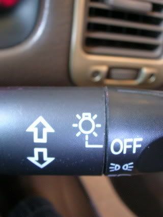

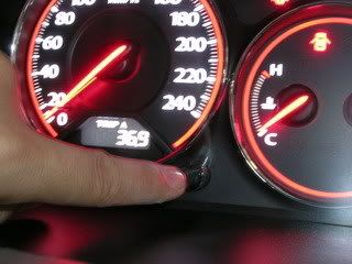

ขั้นตอนการทดสอบเรือนไมล์ Civic Dimension
1. บิด Switch กุญแจไปที่ตำแหน่ง I ( ACC )
2. กดปุ่มเลือก Trip A , B ค้างไว้  ( จนถึงข้อ 6 )

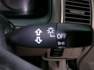

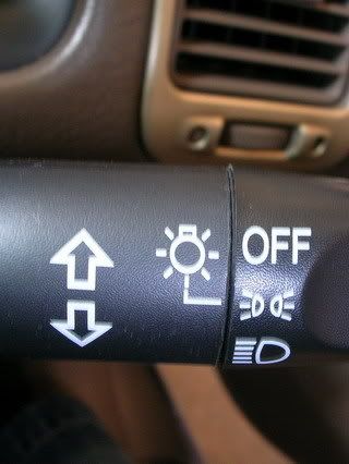

3. เปิดไฟหรี่
4. บิด Switch กุญแจไปที่ตำแหน่ง II ( On )
5. ปิดไฟหรี่  เปิดไฟหรี่  ปิดไฟหรี่
6. ปล่อยปุ่ม Trip A , B  แล้วกดปล่อยเป็นจังหวะเร็วๆอีก 3  ครั้ง
ปล.  หากถูกต้องตามขั้นตอนและจังหวะเข็มมาตรวัดทุกตัว ไฟเตือนต่างๆๆ จะแสดงให้เห็น
การยกเลิกการทดสอบทำได้โดยบิดกุญแจกลับมาที่ I ( ACC )

« ตอบ #13 เมื่อ: 05 กรกฎาคม 2007, 06:43:43 »
ไฟหรี่ไม่จำเป็นต้องหมุนก็ได้คับ ข้อมูลจาก ช่างศูนย์รัตนา  ยิ้ม
ทำได้ตั้งแต่ใมล์ดิจิตอลรุ่น 2001 ขึ้นไปมั้งคับอันนี้จำไม่ได้  เศร้า

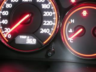

Yuth
กระทู้: 450
« ตอบ #20 เมื่อ: 08 พฤษภาคม 2008, 12:08:15 »
แวะมาย้ำว่าทำได้จริง.....
หากถูกต้องตามขั้นตอนและจังหวะ เข็มวัดทุกตัว ไฟเตือนต่างๆ จะแสดงให้เห็นทันที
  ลังเล
ปล. แต่รถของผมเป็น Civic Dimention ปี 2003 รุ่นอื่นไม่แน่ใจ
* test_m2.jpg (51.7 KB, 514x389 - ดู 10636 ครั้ง.)
