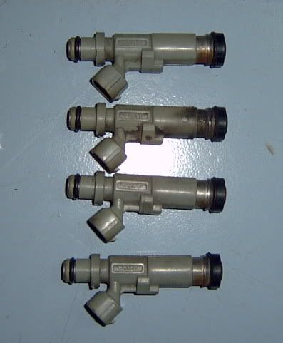

lit
กระทู้: 230
โอ้วจ๊อดเวลาเทคเปิดหน้าทิ่มเลย?/?;)-//.!"
« ตอบ #10 เมื่อ: 03 พฤศจิกายน 2013, 11:56:49 »
ดึงยางโองลิงหัวฉีดสีดำขึ้นมาถึงปลักหัวฉีด  แล้วทาซิลิโคนที่เกือบปลายๆหัวฉีด( มันเป็นล่อง) แล้วเลื่อนยาโอลิงมาปิดที่เดิม
 ตรงนี้มันจะซึ่มๆ
ในรูปหัวฉีดพี่ของเจตัวใหนคับ ของผมมันไม่เหม่อนในรูปคับมันจะเหมือนๆกับหัวฉีดเดิมเลยคับ ต่างแค่ปลายหัวฉีดมันจะเหมือนมีฝาครอบที่มี4รูครอบช่องจ่ายน้ำมันที่เหมือนว่าจะมีรูเดียว
ผมต้องการมิตรภาพและมิตรภาพคือสิ่งที่ผมมีเสมอกับเพื่อนใหม่
jkung_27
กระทู้: 2,753
« ตอบ #11 เมื่อ: 03 พฤศจิกายน 2013, 12:42:27 »
1j bo vvit 370 cc ครับ หน้าตาจะเหมือนกับ 1jz ไม่โบ ที่เขาเอามาใช้แทนหัวฉีดเดิม 250 cc อะครับ  ส่วนตัวอ้วนๆ ใหญ่่ มันไม่หน้าจะใส่ใด้นะ 4 รูใหญ่มากก
 4รูแบบนี้ครับ
หน้าตาหัวฉีดตะกูล j ตัวใหม่ vvti จะเป็นแบบนี้ มีหลายสี หลาย cc
อันนี้ที่ผมใช้ 370 cc  1jbovvti
มีปัญหา ติดต่อใด้โดยตรง
