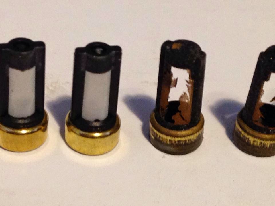

จัดการเปลี่ยนกรองหัวฉีด ทุกหัว
ดูชัดๆสภาพกรองหัวฉีด เก่า-ใหม่
