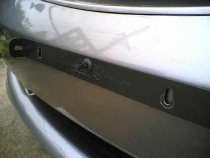

ขอโทษทีครับมาตอบช้า.. ไว้จะลงรูปให้ดูละกันนะครับ แต่อธิบายเพิ่มเติมก่อนเผื่อใจร้อน อิ อิ
1. ก็ต้องเอาฐานทะเบียนสีดำออกก่อนครับ สังเกตตรงกลางมันจะมี ปุ๊กยึกตรงกลาง วิธีเอาออกก็ใช้ใขควงกดไปที่หัวปุ๊กตรงกลาง
    ก็จะสามารถดึงฐานออกมาได้
2. ตอนนี้ก็จะเห็นรูที่กันชน 1 รู
3. ที่ฐานป้ายทะเบียนพับก็เจาะรู 1 รู ตรงกลาง ขนาดรูก็ควรจะเท่ากับ ตัวปุ๊กนะครับ จะได้ไม่หลวม
4. ดัดฐานป้ายพับให้โค้งรับกับกันชน ติดกาวสองหน้า 3M ที่ด้านหลังฐานป้ายพับ แนะนำควรใช้3Mอย่างบางจะเนียนกว่า..
5. ใส่ฐานป้ายพับ ลอกเทปกาว 3M และใส่ฐานปุ๊ก โดยกะให้รูตรงกันและระดับไม่เอียง (ใส่ปุ๊กไปด้วยแต่ยังไม่ต้องกดสลักล๊อค)
6. กดสลักล็อคปุ๊ก และค่อยไขป้ายเอียง ปรับระดับความเอียงให้สุดๆไปเลย ...
Anatapol

« ตอบ #12 เมื่อ: 16 กรกฎาคม 2007, 18:19:13 »
Moniter_CIVIC_RX
กระทู้: 23
« ตอบ #13 เมื่อ: 17 กรกฎาคม 2007, 15:21:18 »
ขอบคุณครับ คุณAnatapol  ผมเกือบ ทิ้งป้ายพับไปแล้วเชียว คิดว่าต้องเจาะสถานเดียว แฮะๆ ถึงจะสวย
แต่ไหนๆก็ไหนๆแล้วเอารูปที่เสร็จแล้วด้วยสิครับ จะได้รู้ว่าสวยขนาดไหน อิอิ
แต่ก็ขอบคุณนะครับสำหรับรูปภาพ ประกอบ ย้ำความสวย  ยิงฟันยิ้ม
