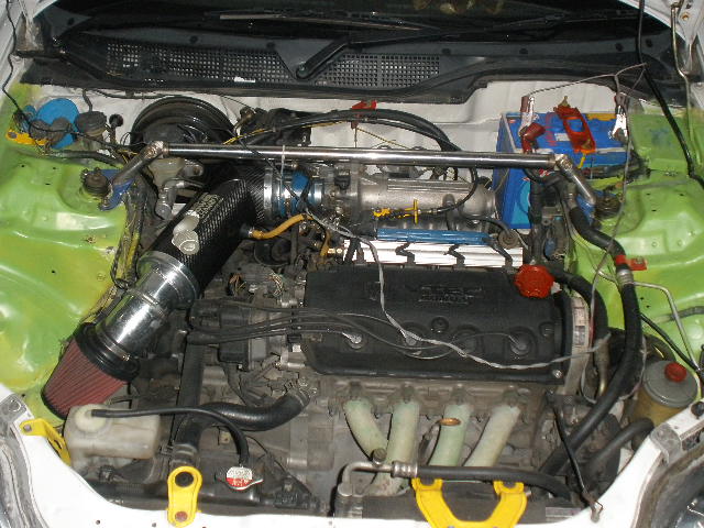

อยากไดจุดที่ลง สาย  กราว  อะคับ  5 จุด คับ
อยาก เห็นรูป อะคับ  กลัว ผิดอะ  คับ                อายจัง อายจัง
ขอบคุนล่วงหน้าคับ                 จุมพิต จุมพิต

ของผม ลงตามนี้เลยครับ
1. ขั้ว - แบต
2. ตัวถัง
3. ไดชาจ
4. คอมแอร์
5. ฝาวาล์ว
* IMG_0760.jpg (119.43 KB, 500x333 - ดู 1847 ครั้ง.)

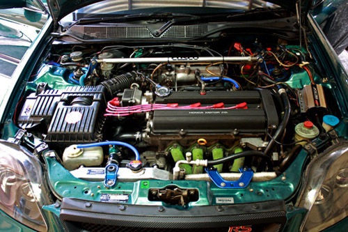

« ตอบ #4 เมื่อ: 04 กุมภาพันธ์ 2011, 10:45:23 »
ฝาวาว์ล
ไดร์ชาร์ท
เรือนลิ้นปีผีเสื้อ
เสื้อเกียร์
จุดรวมสายกราว์หลังคอนโซล
ทั้งหมดเอามารวมที่ขั่วลบแบตครับ
 นึกออกแค่นี้อ่ะ อายจัง อายจัง
หรือ
- เกียร์
- เสื้อสูบ
- ฝาครอบวาวล์
- ตัวถัง
- รางหัวฉีด
- ลิ้นปีกผีเสื้อ
- ไดชาร์จ
- คอมแอร์
« แก้ไขครั้งสุดท้าย: 04 กุมภาพันธ์ 2011, 10:52:34 โดย Regis100 » บันทึกการเข้า

« ตอบ #5 เมื่อ: 04 กุมภาพันธ์ 2011, 14:17:10 »
1. ขั้ว - แบต
2. ตัวถัง
3. ไดชาจ
4. คอมแอร์
5. ฝาวาล์ว
ขอบคุนคับคุนเบียร์
สำหรับห้องเครื่องสวยๆอะคับ

« ตอบ #6 เมื่อ: 07 กุมภาพันธ์ 2011, 00:13:38 »
1. ขั้ว - แบต
2. ตัวถัง
3. ไดชาจ
4. คอมแอร์
5. ฝาวาล์ว
ปะมานนี้อะเป่าคับ  พี่ๆคับ
-ไดชาร์ด
-ฝาวาล์ว
-คอมแอร์
-เสื้อเกียร์
-ตัวถัง
  ขอบคุนมากคับ
 อายจัง อายจัง----------- ยิ้ม ยิ้ม

« ตอบ #7 เมื่อ: 07 กุมภาพันธ์ 2011, 00:26:51 »
ขอบคุนคับคุนเบียร์
ขอบคุณค๊าบ แต่ของคุณอ้น สวยกว่าเยอะเลย ขาวจัวะ น่าเจี้ยะ      จุมพิต จุมพิต จุมพิต
-ไดชาร์ด
-ฝาวาล์ว
-คอมแอร์
-เสื้อเกียร์
-ตัวถัง
  ขอบคุนมากคับ
จาก คห. ส่วนตัวผมว่า มันลงได้หลากหลายมากครับ เท่าที่ทราบ ก็ประมาณ ที่ทุกๆ ท่าน กล่าวมาได้หมดเลยคร๊าบบ
