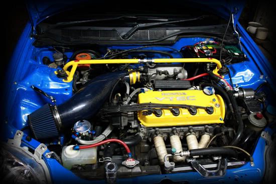

B20B จะใส่กรองเปลือยต้องทำอย่างไรที่ไหนบ้างคับพี่ๆ..ที่เคารพ คือไปติดแก๊สแล้วเค้า ไห้เปี่ยนกรองเค้าหาให้ไม่ได้เค้าแนะนำให้ไปใส่กรองเปลือยแทนแต่ไม่รู้ไปที่ไหนดี แล้วมันจะดีกว่ากรองกล่อง ไหมคับ ราคาเท่าไร ร้านไหน รบกวนพี่ๆ ปผู้รู้ ชี้แนะเด็กใหม่ด้วยขอรับ  ร้องไห้

แนะนำกรอง K&N อีกอย่างครับ
ใส่แทนกรองเดิมได้เลย ไม่ต้องหาซื้อท่อกรองอากาศใหม่
ดูแลรักษาง่าย คุ้มค่ามาก ผมใช้มา 80000กว่ากิโลแล้ว
ปล.แต่ราคาแรงหน่อยนะครับ (เคยเห็นของก็อป น่าจะใช้ได้เหมือนกัน ราคาถูกกว่ามากมาย)

หาตัวต่อท่อสปูนแล้วใส่ไส้ K&N สวยๆ น่าจะมีใครก็อปขายบ้างนะ ราคาของแท้เห็นแล้ว อายจัง

รถติดแก๊ส เดิมๆ ใส่กรองเดิม แล้ว เปลี่ยนข้างใน k&n เหมาะสมที่สุดแล้วครับ

ถ้าติดแก๊สแนะนำให้ใช่ท่อเลสครับ  ท่อพลาสติกไฟเบอร์ ไม่แนะนำครับ เพราะถ้าแก๊สแบคไฟขึ้นมา ท่อกรองกระจุยครับ  ส่วนหัวกรองก็แล้วแต่ชอบครับ   แต่เป็นผมแนะนำเป็นกรองผ้าครับ เพราะกรองฝุ่นได้ดีกว่าฟองน้ำหรือเลส  และไม่ทำให้โล่งเกินไปเพราะเกียร์ออร์โต้อากาศเข้ามากไม่ดีครับ ให้อั้นนิดนุง (จากหประสบการณ์ส่วนตัวนะครับ)  รอท่านผู้รู้ท่านอื่นมาตอบอีกที   ยิ้ม

+1 ใช่ครับ....ท่อแตกมาแย่เลย...ถ้าติดแก๊ส ตกใจ

ผมอาจจะโชคดีที่ รถคันเดิม EK 96 ติดแก๊สแล้วใช้กรองเดิม 300000 กว่ากิโลเมตร ไม่เจอปัญหา แบกไฟร์
