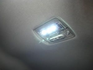

โครงงานง่ายๆ ที่ประหยัดไฟ ใช้งานได้ยาวนาน ถนอมแบตเตอร์รี่ของรถ
ไฟเพดานเดิมๆ เป็นหลอดไส้ขนาด 8 วัตต์ โดยกำลังวัตต์ของหลอดไฟหากลืมปิดไฟทิ้งไว้ทั้งวัน หรือทั้งคืนอาจทำให้รถของเราแบตหมดหรือสตาร์จไม่ติดเลยก็ได้ โดยเหตุการณ์นี้ได้เกิดกับผมโดยตรง โดยที่ไปเที่ยวต่างจังหวัดแล้วเปิดไฟเพดานทิ้งไว้เป็นระยะเวลา 2 วันเต็มๆ ผลปรากฏว่าแบตเตอร์รี่หมดครับ ต้องถอดแบตเตอร์รี่ไปชาร์จใหม่ เสียเวลาไปทั้งวัน แถมอายุของแบตเตอร์รี่ยังสั้นลงอีก เพราะเจ้าหลอดไฟดวงเล็กๆ นี้เอง
ร้องไห้

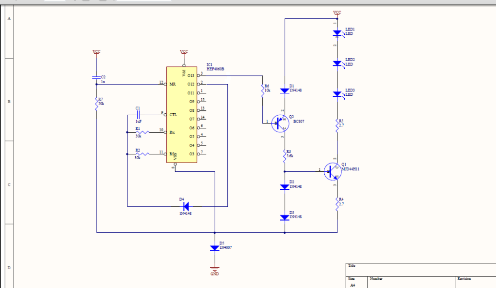

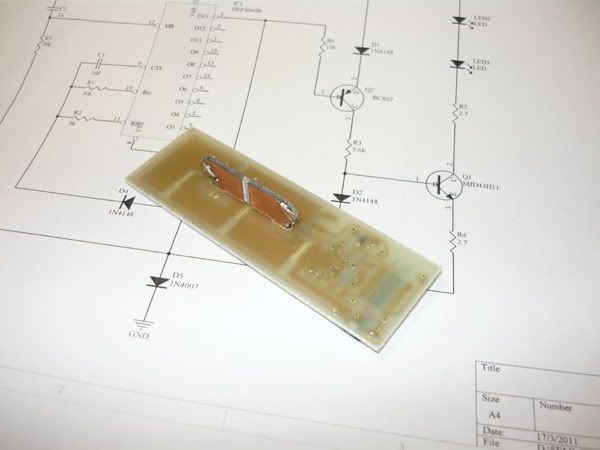

วงจร
ลายวงจรครับ
การทำงานก็เริ่มจาก IC HEF4060 เป็นตัวหน่วงเวลาดยเรากำหนดให้หน่วงหลังจากครบ 7นาที จึงสั่งการไปให้ตัวทรานซิสเตอรฺ์ที่ทำหน้าที่เป้นสวิตช์ทำการปิดวงจรของLED อาจจะยากสักนิดกับคนทั่วไปแต่กับช่างไฟฟ้าทั้งหลายหลัการนี้หมูๆครับ

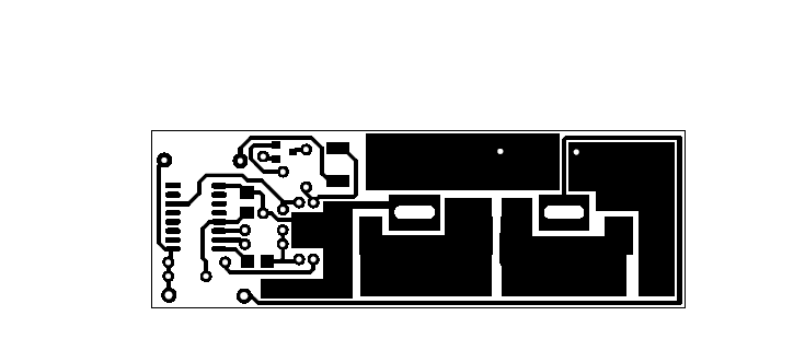

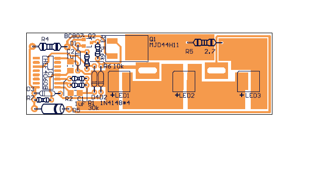

« ตอบ #2 เมื่อ: 01 พฤษภาคม 2011, 20:50:14 »
อันนี้ตำแหน่งการลงอุปกรณ์ต่างๆ ยิ้มเท่ห์

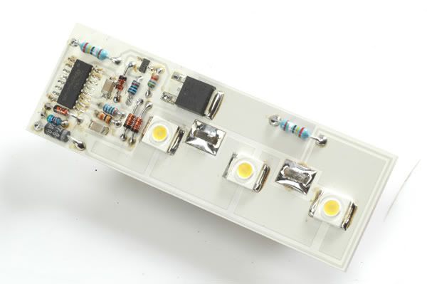

« ตอบ #3 เมื่อ: 01 พฤษภาคม 2011, 20:54:18 »
ประกอบเสจจะได้แบบนี้

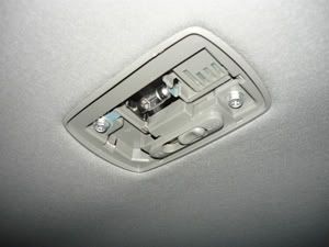

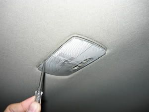

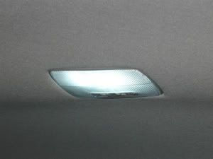

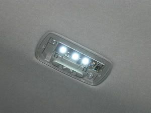

ติดตั้งแบบนี้
งัดออกมาก่อน
เห็นหลอดเก่าตัวกินไฟ
ใส่ของใหม่เข้าไปแค่ดันก็เข้าล็อก
ทดสอบเปิดสว่างมากมองตรงๆแสบตา
ปิดฝาเล็นเรียบร้อย

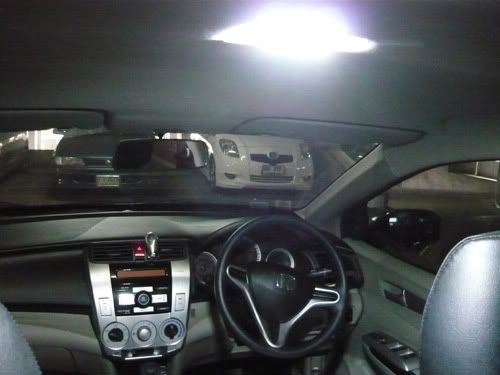

« ตอบ #6 เมื่อ: 01 พฤษภาคม 2011, 20:57:03 »

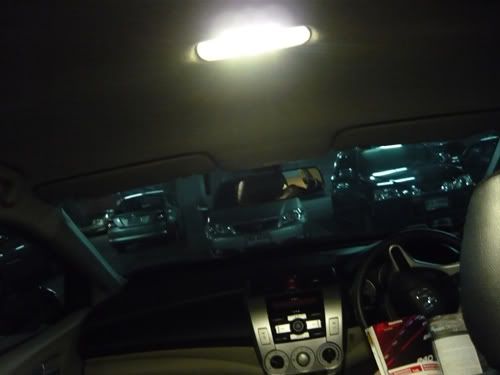

อันนี้ไปใส่ซิตี้ของเพื่อน เพื่อนบอกสว่างไป :onioncf: ตกใจ

« ตอบ #12 เมื่อ: 03 พฤษภาคม 2011, 17:49:10 »
    แล้วมันปิดเองยังไงเหรอ
เพราะปกติ เลื่อนไปที่ DOOR ปิดประตู ไฟมันก็ดับแล้วไม่ใช่เหรอ
    อันนี้มันปิดเองนี่ มันมีหลักการทำงานยังไง  ขยิบตา ขยิบตา
ท่าน จขกท. ก้อได้บอกเอาไว้แล้วไงล่ะครับ  อายจัง
..."CIVIC EK" ...
"HONDA ACCESS MANIA"
« ตอบ #15 เมื่อ: 03 พฤษภาคม 2011, 18:24:46 »
เดี๋ยวนะ ผมว่าผมเริ่มงง
ถ้าเลื่อนสวิตไปตรง ON  มันจะติดเลย แล้ว 7 นาทีดับ ถูกไม๊
ถ้าเลื่อนสวิตไปตรง Door  ถ้าเปิดประตูไฟจะติด ปิดประตู ไฟจะยังไม่ดับ จะสว่างไปอีก 7 นาที แบบนี้หรือ
ปกติวงจรไฟเพดานหน่วงเวลาที่เคยทำ จะมีสายสามเส้น
ถ้าเลื่อนไป ON มันจะติดตลอด
ถ้าเลื่อนไป Door  ถ้าเปิดมันจะติดเลย ถ้าปิดประตูมันจะ  ยังไม่ดับทันทีมันจะติดอยู่อีก ตามที่เราตั้งไว้
ผมดูวงจรเหมือนๆว่าจะมีแค่สองสายจากขั้วหลอดเข้าวงจรเลย ผมเลยงงๆ ตกใจ ตกใจ ตกใจ ตกใจ
จขกท เฉลย หน่อยครับ
« ตอบ #16 เมื่อ: 03 พฤษภาคม 2011, 18:49:57 »

    พอดี เราเข้าใจแบบนี้แหละ
หน่วงไป 7 นาที ตอนที่เลื่อนไป DOOR เหรอ เพราะปกติปิดประตูมันก็ดับอยู่แล้วนี่
    แล้ว หน่วง 7 นาที ตอนที่ On แล้วถ้าอยากให้ดับก่อน ก็เลื่อน OFF เหรอ
เพราะปกติรุ่นใหม่ๆ มันหน่วงหลังจากปิดประตูแค่ 30 วิเอง:ยิ้ม ขยิบตา
dr_data
กระทู้: 12
« ตอบ #17 เมื่อ: 05 พฤษภาคม 2011, 00:20:27 »
มาเฉลยแล้วครับ
ขั้นแรกคือเมื่อเปิดสวิตช์ไปOn ไฟจะติด7นาที หลังจากนั้นจะดับ หากต้องการให้ไฟติดอีกครั้งก็ปิดและเปิดใหม่ ป้องกันการลืมเปิดOnใว้ ครับ
เมื่อเลื่อนไปDoor เมื่อเปิดประตูไฟก็ติด ทิ้งใว้ 7นาทีก็จะดับ เมื่อปิดประตูก็ดับครับเหมื่อนไฟเดิมๆ
ใครสงสัยหรือต้องการอะไร ก็PMมาคุยกันครับ
อันนี้รูปด้านหลังที่จะใส่เข้ากับขั้วไฟ

   เวลาดับ น่าจะทำให้มันค่อยๆ หรี่ลงนะคับ ใช้ C เข้าไปหน่วงก็ได้ ตอนมืดๆ ดับกระทันหัน รูม่านตามันจะปรับไม่ทัน ยิ่งสว่างขนาดนี้ ด้วย  ยิ้มเท่ห์
   เคยเห็นในรุ่นใหม่ๆๆ คับค่อยหรี่จนดับ  ดู สวยดี
     สุดยอดคับ  จุมพิต
dr_data
กระทู้: 12
« ตอบ #20 เมื่อ: 05 พฤษภาคม 2011, 13:40:11 »
     สุดยอดคับ  จุมพิต
ตอนให้มันดับเองก็ตอนเราเปิดONใว้แล้วลงจากรถ นั่นคือกรณีลืมครับ ดังนั้นเราก้จะไม่อยู่ตรงจุดที่ไฟสว่างจึงไม่ได้ทำให้มันเฟสดับ แต่พักหลังๆไม่เคยลืมปิดเพราะไฟมันสว่างเห็นเลยว่าลืมปิด(แล้วจะทำทำไมหว่า) ถ้าใครอยากทำเฟสดับก็ได้ครับใส่C คร่อมที่ขาBกับ ขา C ของQ1 ครับ
