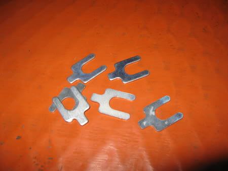

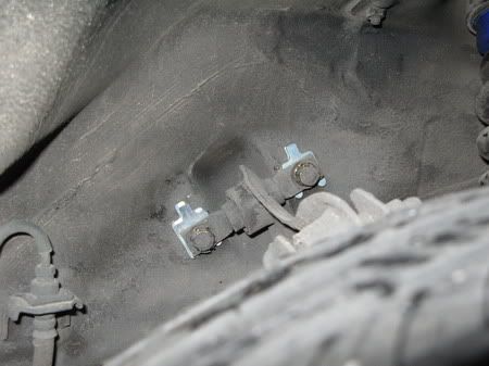

แล้วรูปล่างหน้าตาแผ่นชิมแบบไหนครับ อยู่แถวมีนบุรีมีร้านที่ใส่แผ่นชิมหรือร้านตั้งศูนย์ล้อทั่ไปครับ ร้องไห้

แผ่นซิม
ใส่แบบนี้
EK 96

แผ่นซิม
ใส่แบบนี้
ขอบคุณครับ จุมพิต
