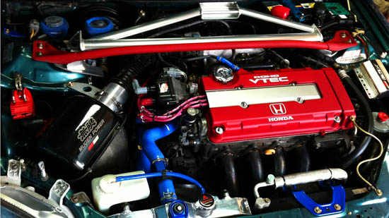

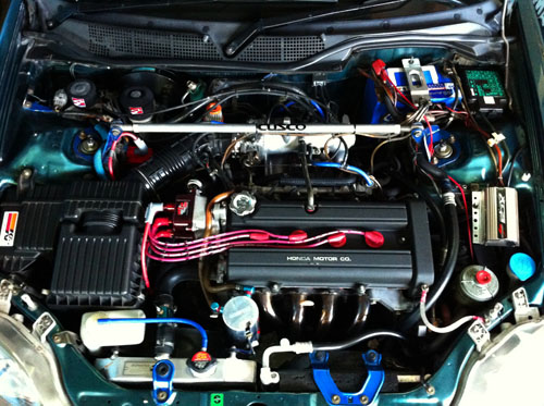

ลองใช้สูตรผมดูก็ได้ครับ  ปลอดภัย ไร้ปัญหาระบบไฟ
ผมใช้น้ำยาโฟมที่ทำความสะอาดขอบยาง  ปกติใช้ยี่ห้อ KIWI
รอให้เครื่องเย็นสนิท แล้วฉีดให้ ทั่วห้องเครื่องเลยครับ  ทิ้งไว้ประมาณ 5 นาที
จากนั้น นำฟองน้ำ นิ่มๆ ไล่ปาดทำความสะอาดออก เมื่อฟองน้ำดำมากๆ ก็เอาไปล้างน้ำ บิดหมาด
แล้วนำมาเช็ดต่อ  ไม่ต้องฉีดน้ำให้เสี่ยงช๊อตตามปลั๊ก แถมท่อยางต่างๆ ก็จะสะอาดเงางามด้วยครับ
เพราะน้ำยาทำความสะอาดขอบยาง มันเป็นมิตรกับยางอยู่แล้ว  สูตรนี้ น้องหื่น พีจัง ยังขอเอาไปใช้จนติดใจ          จุมพิต จุมพิต จุมพิต
