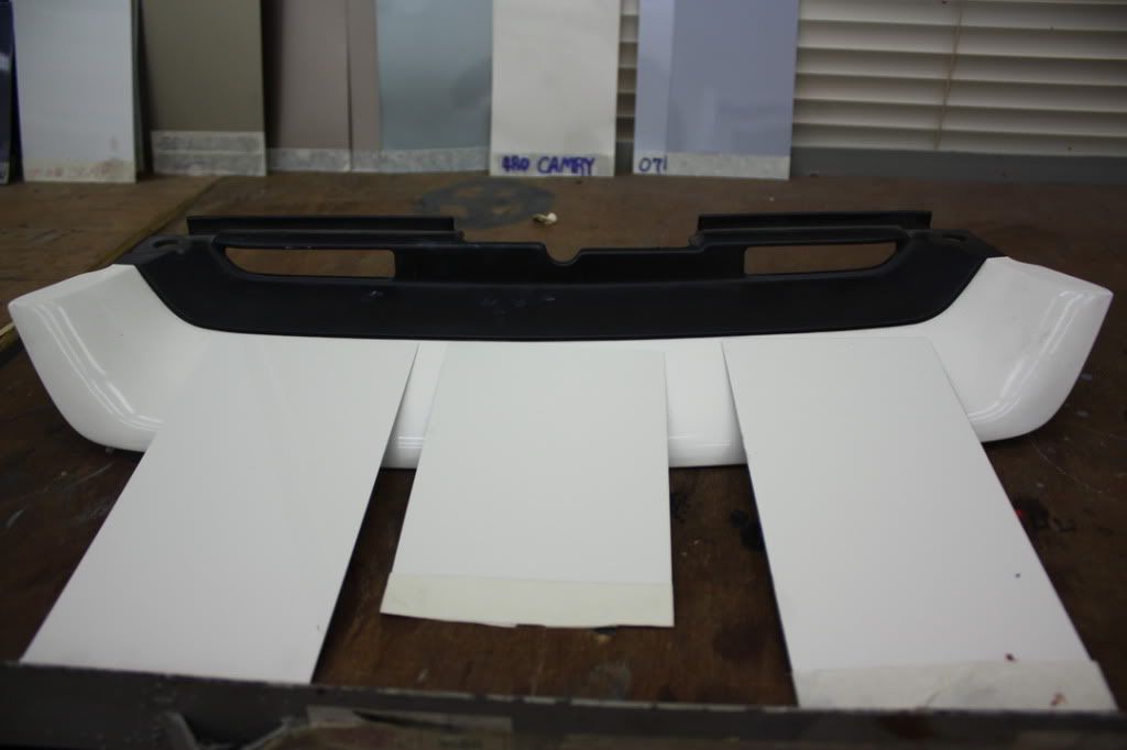

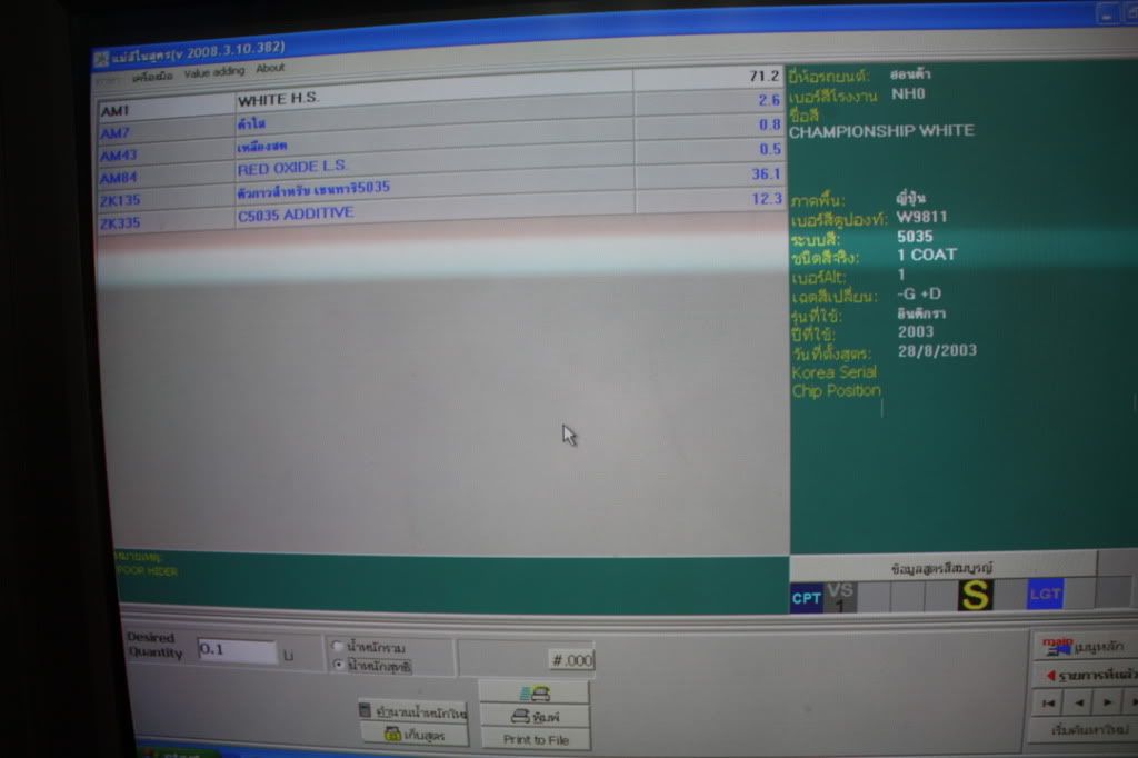

ขอบตอบอีกครั้งแล้วกันนะครับ ถ้าคุณเดินไปร้านสีแล้วบอกว่าของ Type R นี่ช่างบางที่เค้าไม่รู้หรอกครับ เพราะช่างสีบางคนเค้าไม่ทราบหรอกครับว่ารถอะไร
เค้าผสมสีแค่ตามสูตร แถมไอ้ขาว Type R เนี่ยก็ดันเป็นสีที่อยู่ในรถญี่ปุ่นอีก
เบอร์สีโรงงานมันชื่อ NH0 CHAMPIONSHIP WHITE
**แต่พอผสมออกมามันไม่เหมือน ยังไงก็ไม่เหมือน นะครับ**
ต้องเอาชิ้นส่วนไปเทียบสีเอานะครับ
ผมผสมเท่สีทิ้งไปก็ไม่น้อย เพราะมันไม่เหมือน สุดท้ายเอาชิ้นส่วนรถมา3คันเพื่อเทียบสี ว่าใช่ไหม
ผมเองก็ไปผสมที่ศูนย์รถยนตร์ โตโยต้า ครับ
 ดูจากรูป แล้วปริมาณสีที่ผสมตามเบอร์ NH0 ได้เลยครับ แต่ผมบอกก่อนนะ **ยังไงก็ไม่เหมือน**
สุดท้ายคือเทียบกะชิ้นส่วนตามที่ว่าไปครับ (กระจังหน้า ฝาถังน้ำมัน แล้วรถอีก3คันที่เป็น Integra DC2 98spec)

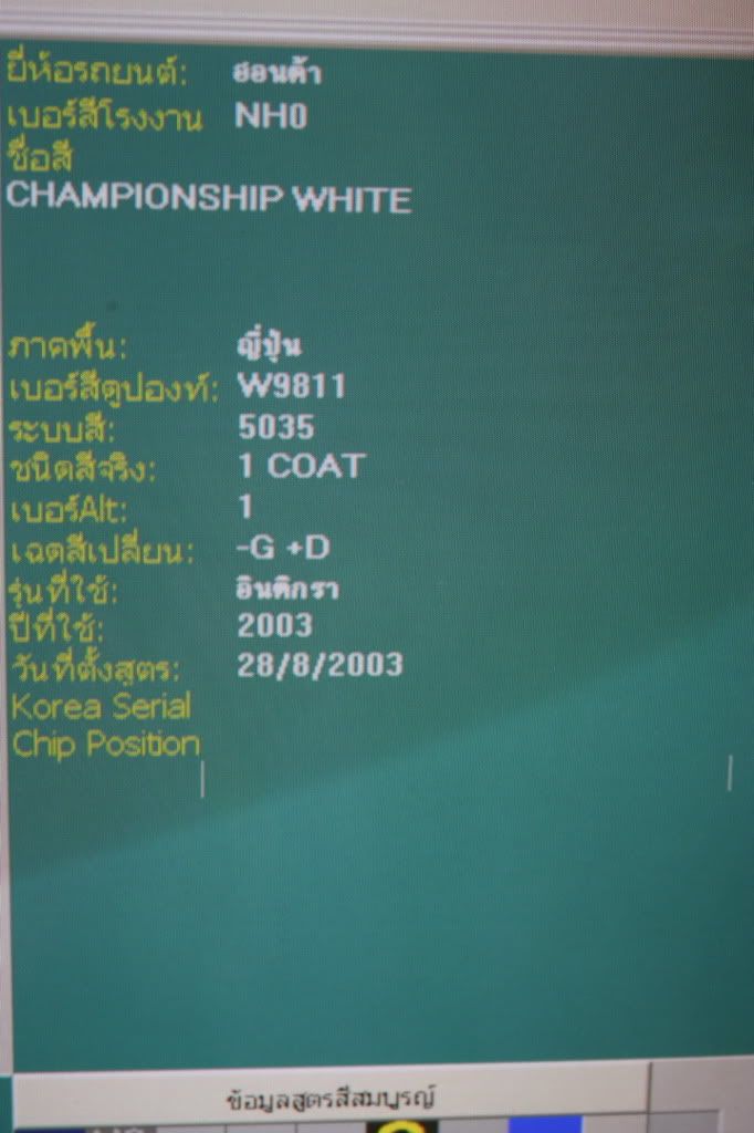

เอางี้
ถ้าดูจากรูป ที่1 มันจะบอกว่าเบอร์สี NH0 จะอยู่ในรถอะไร ยี่ห้ออะไร ปีที่ผลิตสีปีที่เท่าไร ประเทศอะไรใช่ไหมครับ
รูปที่3  คือ ปริมาณของสี ที่ประกอบกันได้เบอร์สี NH0
AM1   WHITE H.S               71.2  g.
AM7   ดำใส                      2.6  g.
AM43  เหลืองสด                   0.8  g.
AM84  RED OXIDE L.S            0.5  g.
ZK135  ตัวกาวสำหรับ เซนทาริ5035   36.1  g.
ZK335  C5035 ADDITIVE          12.3  g.
แต่พอมันใช้หลายลิตรเดี๋ยวช่างเค้าก็จะคำนวนต่อเองครับ ไม่ต้องห่วงเค้ามีตราช่างผสมสีครับ
**แต่ยังไงก็แล้วแต่เท่ตามสูตร(คือด้านบน)ยังไงมันก็ไม่เหมือนนะครับ**
ผมเห็นคนถามหลายๆครั้ง ทำสีทีก็ไม่ใช้ถูกๆก็เลยอยากเล่าให้ฝังครับ จะได้ไม่เสียใจทีหลังเวลาไปจอดเทียบกันรถเทพๆหรือรถแท้ๆ เพราะสีมันจะไม่เหมือนเลย
เพราะผมเห็นผสมตามสูตรมา น้ำตาไหลมาหลายคันแล้วครับ
ผิดพลาดประการใดของอภัยนะครับ อยากจะมาแชร์ประสบการณ์ เท่านั้นครับ
