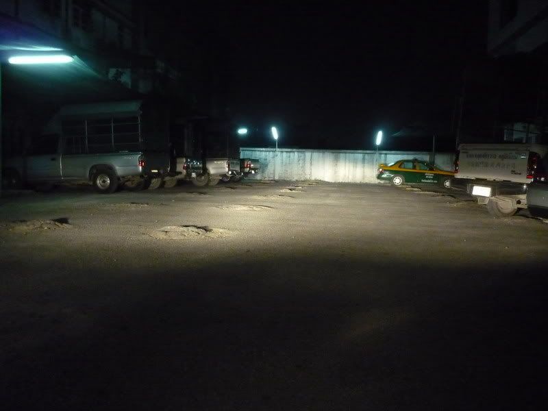

ใช้ตัวนี้อยู่ครับ CrystalVision H4  4300k   แสงออกขาว สว่างกว่าไฟเดิมแต่น้อยกว่าซีนอน ไม่สะดุดตาตำรวจ โคมไม่มีปัญหาครับ ลองดูครับ เบิกใหม่ประมาณ 2,600 ในกล่องมีไฟหน้า 2 หลอด ไฟหรี่สองหลอด

« ตอบ #4 เมื่อ: 01 ตุลาคม 2010, 08:23:20 »
ตามพี่มินท์  เลยครับ
ไฟ up grade   แสงที่ออกมามันจะออกขาวๆ อมเหลือง  ไม่ขาวเท่าซีน่อน
