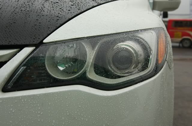

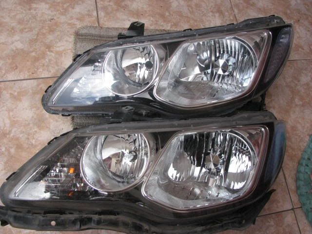

มีรูปเลยครับทั้ง 2 แบบ
โคม 2.0 อยู่ด้านบนครับ

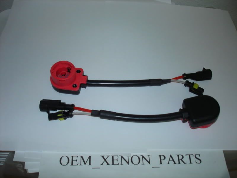

โคม 2.0 จะออกแบบมาใช้กับ Xenon  ขนาด 4300 เคครับ หลอดแบบ D2R หรือ D2C แทนได้ครับ ออกแบบได้ดีครับ ไม่มีการแยงตาเพื่อนร่วมทาง  ราคามือ 1 สูงมากครับพร้อม Xenon 2-3 หมื่นแต่ถ้าได้ได้มือ 2 มาก็ดีมากๆ ซึ่งอาจ modify เอา xenon ไตหวัน-จีน มาแปลงได้ครับ แต่ต้องหาคนที่รู้หน่อยเพราะสายไฟที่มาไม่เหมือนกัน

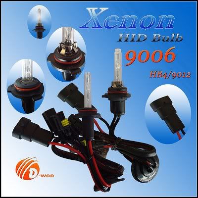

สาย HB4
สาย D2R ซึ่งต้องซื้อมาแทนเพราะที่ขายกันจะเป็นแบบหลอด H4 ( ไปสูง-ต่ำ หลอกเดียวกัน ) หรือแบบ HB4 ที่ FD 1.8 ใช้ครับ

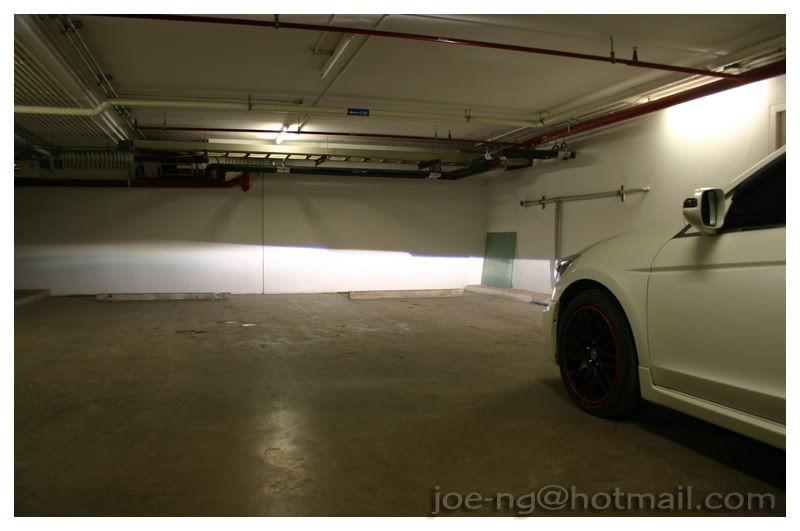

 มาดูรูปแสงโคม 2.0 กันครับ หลอด xenon 4300 K

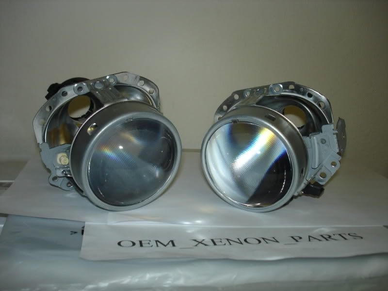

แต่อีกแบบคือ Projector OEM ครับ ทำเอง ครับ เมืองนอกทำกันสวยมาก ทำโดยการ modify เอา Projector xenon OEM อย่างดีที่ออกแบมากับ xenon คนไทยก็ทำกันครับ แต่หายากพราะเป็น hand made
ยัดใส่โคม
แล้วเป็น
ลำแสงที่ไม่แยงตาเพื่อนร่วมทาง
