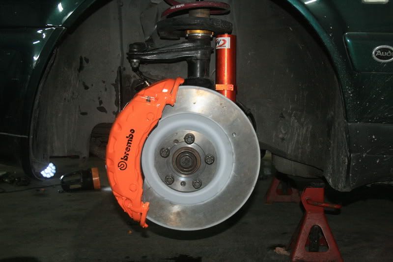

ถ้าเป็นไปได้ใช้จานแบบไม่ต้องเซาะร่อง หรือเจาะรูจะดีที่สุดครับ เพราะโอกาสที่จานร้าวหรือส่งเสียงน่ารำคาญจะไม่มีเลยครับ
แถมประสิทธิภาพถ้าไม่เค้นกันอยู่ในสนาม รับรองว่าไม่มีความรู้สึกแตกต่าง สวยเฉพาะตอนจอดครับ เจาะรูเห็นรายไหนรายนั้น
ร้าวทุกคันตั้งแต่AP ,Brembo ยันจานS.Zero. ในรูปจานBrembo high carbonแท้ๆ ขนาด360mm ไม่เจาะ ไม่slot เอาแบบเดิมๆเลยครับ
เห็นด้วยครับจานแบบนี้เหมาะกับการใช้งานปกติมากกว่า ทนทานกว่าครับ
