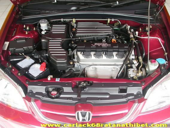

การล้างห้องเครื่อง ด้วยตัวเองทำยังไงบ้างครับ ฉีดนําล้างได้เลยไหมครับ ใครล้างเองบ้าง
ถ้าทำเองนะครับ...  ไม่ต้องใช้น้ำล้างหรอกครับ
ใช้แค่ผ้าชุบน้ำหมาดๆ เช็ดทำความสะอาดก็พอแล้วครับ...
ถ้าอยากให้สวยๆ หน่อย... ก็หาน้ำยามาเคลือบพวกท่อ+พลาสติกในห้องเครื่องด้วยครับ...
ไม่แนะนำให้ใช้พวก waxy หรือน้ำยาที่เป็นพวกน้ำมันนะครับ
นอกจากมันจะเหนียว ฝุ่นเกาะง่านแล้ว...
มันยังทำให้พวกท่อยางแข็งกรอบได้ง่ายขึ้นด้วยครับ...
ลองดูรูป... ว่าสวยงามแค่ไหน    ยิงฟันยิ้ม

ขอถามคุณ Car-Lack 68 ว่าใช้เวลานานเท่าไหร่ครับ ถึงจะได้สะอาดสวยงามอย่างในรูป ตกใจ
Car-Lack 68
กระทู้: 854
« ตอบ #5 เมื่อ: 13 เมษายน 2007, 23:41:18 »
ขึ้นอยู่กับว่า เรามีเวลาให้กับรถมาก-น้อยแค่ไหนนะครับ....
ถ้าอย่างที่ผมทำที่ร้าน ก็อยู่ราวๆ 20-30 นาทีครับ... เช็ดๆ เท่าที่จะเช็ดได้ครับ
แต่ถ้าเราทำเองที่บ้าน....  ก็ลุยได้เลยครับ
จะเอาให้สะอาดเอี่ยมอ่อง... ก็ค่อยๆ ทำ ค่อยๆ เช็ดครับ...
เหมือนเวลาที่เราล้างรถเอง... บางคนใช้เวลาทั้งวันเลยนะครับ...
ค่อยๆเช็ด  ค่อยๆ เก็บรายละเอียดนะครับ...

อันนี้ของผม พอได้ไหมครับ.  ยิงฟันยิ้ม
