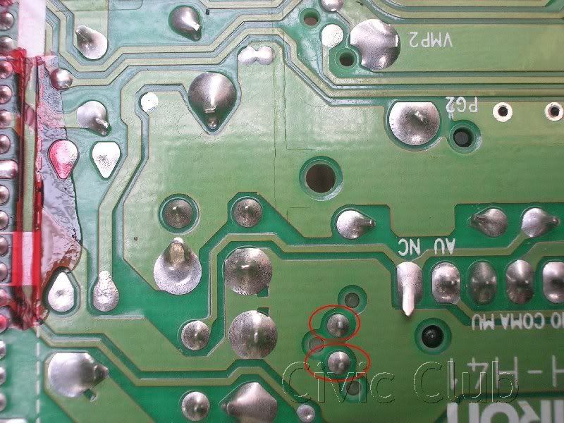

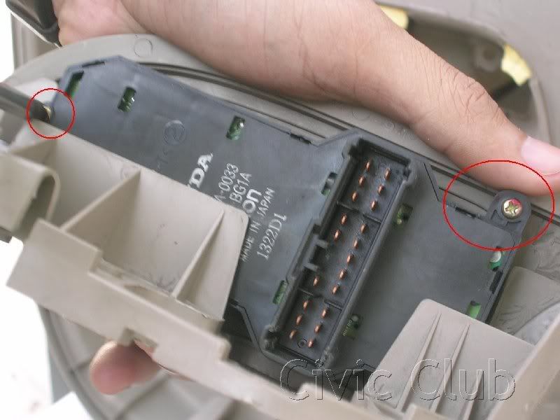

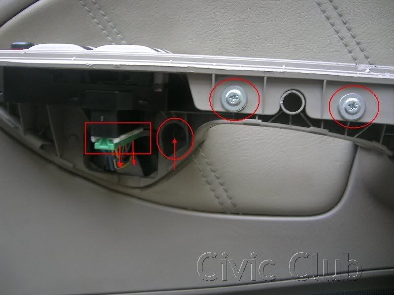

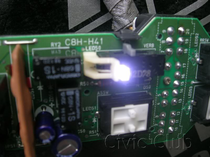

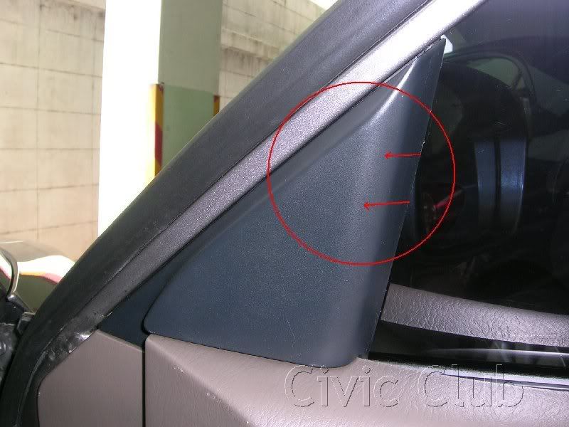

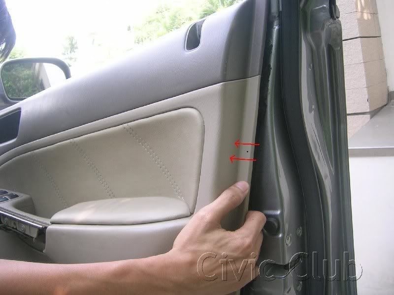

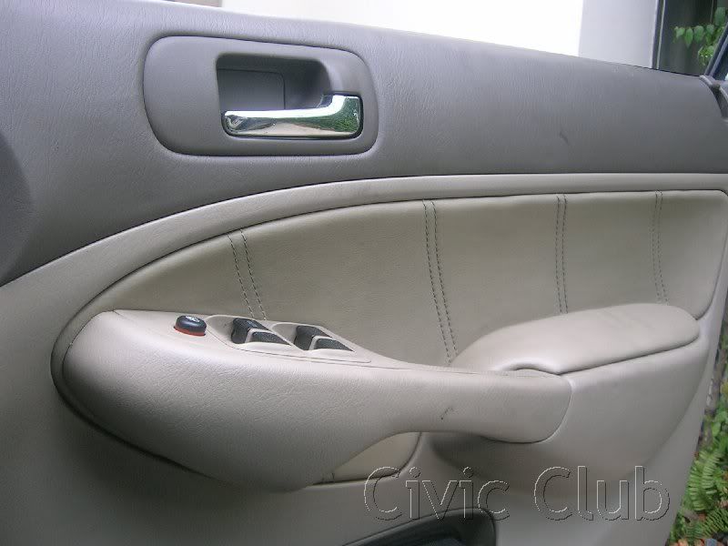

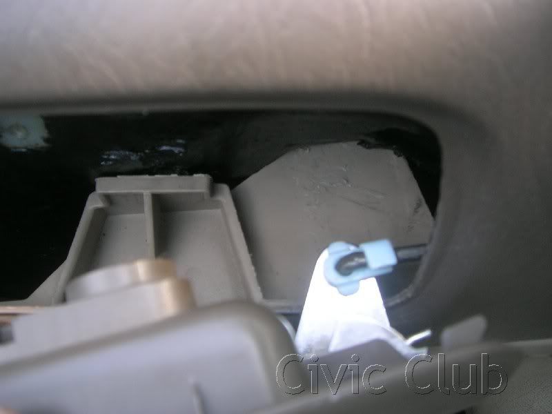

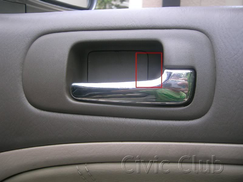

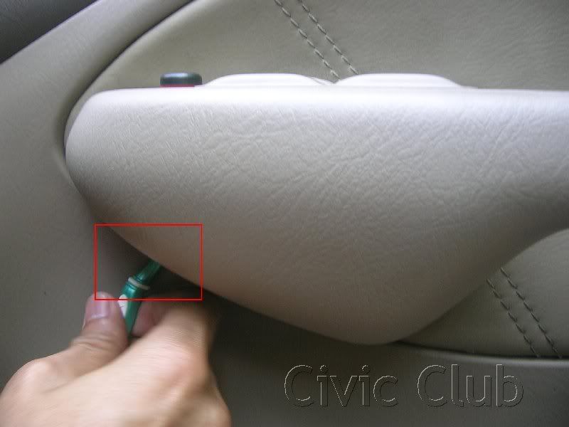

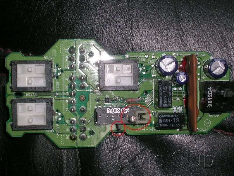

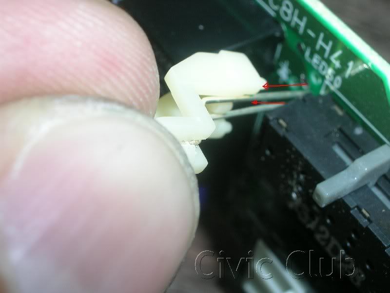

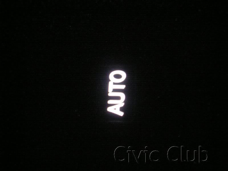

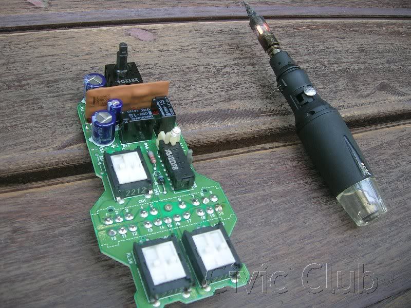

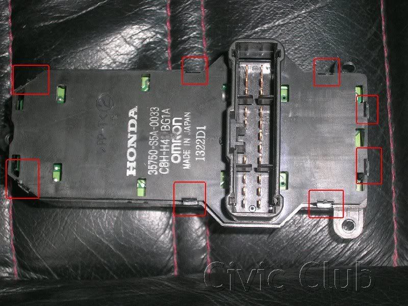

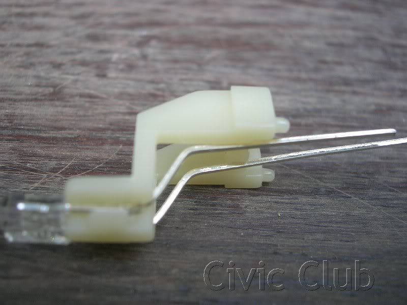

พอดีเป็นวันหยุดสงกรานต์คันมือเลยจับเจ้า Switch ประตูกระจกมาเปลี่ยนสีใหม่ จากสีเขียว (โบราณมากๆๆ)  มาเป็นสีขาว
อุปกรณ์ที่ใช้ก็มี
1.LED สีตามใจชอบครับ
2.บักกรี
3.ตะกั่ว
4.ไขควง
5.ฝีมือเล็กน้อย
มาดูวิธีแกะตามรูปกัน คงดูตามรูปแล้วคงทำตามได้นะครับ

แผงวงจรek จะเหมือนกันเปล่าหว่า น่าสนสวยงามครับ
thanawat6
กระทู้: 3,230
« ตอบ #7 เมื่อ: 20 เมษายน 2010, 15:40:04 »
ek น่าจะคนละแผง  ถ้าทำได้น่าสนมาก ๆ  หรือว่าเปลี่ยนเป็นของ dimention เลยได้ไหมครับ
