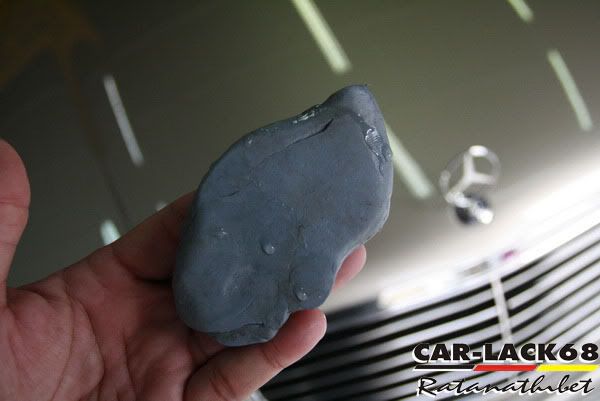

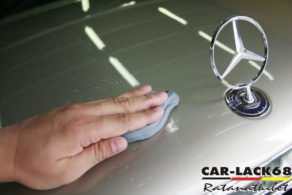

แนะนำว่าแวะไปร้านล้างรถแล้ว บอกให้เค้าช่วยเอาดินน้ำมันลูบออกให้ก็น่าจะได้นะ

แนะนำว่า ไปร้าน คาร์แคร์ ใช้กรรมวิธี ทำความสะอาด ด้วยดินน้ำมัน ครับ
หาย แน่นอน
ไม่เเพงด้วย คันละ ประมาณ 150 - 200 เองครับ

คงต้องดูว่า เม็ดสากที่ว่ามันคืออะไรครับ
เพราะว่าถ้าเป็นแค่คราบโคลน น่าจะล้างออกหมด
ถ้าเป็นคราบขี้ไคล ก็ไม่น่าจะเป็นเม็ด
อาจจะเป็นพวกละอองสี หรือยางมะตอยมากกว่าครับ
ถ้าเป็นแค่คราบขี้ไคล ก็ใช้ดินน้ำมัน(วิทยาศาสตร์) จัดการครับ
ลองเอารถเข้ามาให้ดูก่อนก็ได้ครับ
จะได้แนะนำได้ถูกครับ
