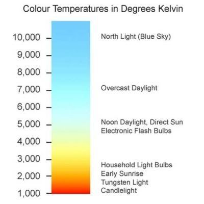

 เรื่องของสีขาวนั้นค่า k ต้องเกิน 8,000k ขึ้นไปประมาณหมื่นกลางๆขึ้นไปแสงจะออกสีขาวครับ
 แต่แนะนำว่าอย่าเล่นสีขาวเลยถ้าฝนตกมองไม่เห็นทางแน่ๆอีกอย่างรบกวนวิสัยทัศน์ของรถคันอื่นๆด้วยครับมันแสบตา...  โกรธ
 ถ้าจะติด xenon ก็เป็นแสงสีขาวอมฟ้าเอาครับสวยดีราคาไม่แรงครับของไต้หวันหรือเกาหลีก็ไม่น่าเกินสามพันห้า ของบ๊อชเมื่อก่อนห้าหกพันได้เด๋วนี้ไม่ถึงแล้วครับเล่นได้เลย..

ค่าแสงที่สว่างที่สุดคือ 4300 เค ครับ ขาวออกเหลืองนิด ตัว 2.0 L ใช้ค่านี้ครับ
ถ้าสูงกว่านี้จะออกขาวจนฟ้า แต่ค่าสว่างจะตกลงครับ ซึ่งคุณตำรวจอาจจะจับที่ 10000 เคขึ้นไปครับเพราะว่า ออกฟ้าๆแล้ว โคมจานหน้ารถที่เราใช้แบบธรรมดาซึ่งอาจจะสะท้อนไปหาคนขับสวน ซึ่งโคมจานที่เราใช้แบบธรรมดา นั้นจะออกแบบกับหลอด ฮาโลเจน ซึ่งก็สะท้อนไปแยงตาขบขับสวนบ้างแต่ไม่แรงเพราะว่าหลอด ฮาโลเจนนั้นไม่ได้สว่างมาเหมือน Xenon เลยดูว่า ใช้ Xenon กับโคมหน้ารถธรรมดาจะมีแสงฟุ้งครับ ตัว 2.0 L FD จะใช้โคมที่ออกแบบกับ หลอด Xenon ครับ จะแพงกว่า 1.8 นะครับ....

เล่น 8000 k   ก็พอและอย่าลืมปรับโคมลงต่ำอีกหน่อยด้วยนะ  จะได้ไม่แยงตาคนขับสวนมากเกินไป
