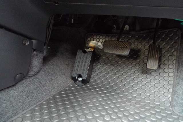

1. กรอบแอร์นี่ต้องถอด คอนโซลออกมาเลยหรือเปล่าคับ หรือไขน๊อตแค่ฝั่งที่จะใส่แล้วล้วงๆเอา(ผมไม่เคยทำ กลัวแตกอะ)
2. ที่พักเท้านี่ตัดผม บริเวณไหนคับแล้วมันมีรูให้ใส่น๊อตตรงๆเลยหรือเปล่าหรือต้องเจาะ ผม EK96 MT ตัวเก่าไม่มี tec คับ
อยากลองทำเองคับไปร้าน ก็ 200-300 แนะเสียดายเงิน
ขอบคุณมากๆคับ

ข้อ 1. หมายถึงช่องแอร์ขวาฝั่งคนขับหรือป่าวครับ ถ้าใช่
           ด้านในเป็นกิ๊ป ไม่มีน๊อตยึดครับ แต่วิธีถอดถ้างัดออกมาจะเป็นรอยเอาง่าย ๆ
           ต้องถอดพลาสติกปิดด้านล่างออกมาก่อนโดยการขันน๊อตออก 3 ตัว แล้วค่อย ๆ ดันกิ๊ปที่ล๊อคช่องแอร์ออกเปลี่ยนครับ
ข้อ 2.  งง   หมายถึงตัดพรมหรือป่าวครับ รถผมติดตั้งมาจากโรงงานเท่าที่ดูไม่ได้ตัดพรมตรงส่วนพักเท้านะครับ  ลองคลำ ๆ
          ดูตรงพรมที่ส่วนที่จะติดตั้งพักเท้าดูว่ามีรอยบุ๋ม ๆ ไว้ร้อยน๊อตหรือป่าว  ผมว่าน่าจะมีรูน๊อตรออยู่แล้วนะครับ
โชคดีครับ

น่าจะหาได้ครับแต่ใส่ได้ไม่ได้ ต้องดูใต้พรมก่อนว่ามีรูให้ขันน๊อตหรือเปล่า
thanawat6
กระทู้: 3,230
« ตอบ #6 เมื่อ: 23 กุมภาพันธ์ 2011, 13:07:40 »
   ลองคลำ ๆ ดูก่อนครับว่ามีรูสำหรับร้อยน๊อตหรือป่าว  ถ้ามีก็จัดการซื้อมาใส่เลยครับ 2-300 มั้งครับ
อาจหาได้ถูกกว่านี้   อายจัง  เสร็จแล้วก็จัดการเจาะแค่ให้ร้อยน๊อตเข้าไปก็พอแล้วครับ เบอร์ 10 2 ตัวบนกับ
ล่าง แหล่มเลย เหมือนเครื่องมีเทคซะเลย  ยิงฟันยิ้ม

คลำมาแล้วคับ เมื่อกี้ยังหารูไม่เจอขนาด 4 ตานะเนี่ย พอจะมีรูปไหมคับผมได้กะๆเอาแล้วเดี๊ยวเอาไขควงทิ่มลงรูน๊อตเลย(ได้ไม่ต้องตัด)
thanawat6
กระทู้: 3,230
« ตอบ #13 เมื่อ: 25 กุมภาพันธ์ 2011, 09:01:04 »
นั่นหละครับ เอาให้ถูกรูหละท่าน  ยิ้มเท่ห์
คลำยังไม่ทันเจอจะจิ้มซะงั้น  ยิงฟันยิ้ม ยิงฟันยิ้ม ยิงฟันยิ้ม

ไม่ต้องห่วงคับ มีแค่ 2 รูไม่น่าพลาด ยิ้มกว้างๆ ยิ้มกว้างๆ + มีตัวอย่างให้ดูละ ยิ้มเท่ห์ ยิ้มเท่ห์
patiwedh
กระทู้: 1,256
« ตอบ #15 เมื่อ: 25 กุมภาพันธ์ 2011, 14:00:59 »
่อ่อ ของ MT กับ AT ตำแหน่งเดียวกันใช่ไหมคับ
thanawat6
กระทู้: 3,230
« ตอบ #16 เมื่อ: 25 กุมภาพันธ์ 2011, 16:27:50 »
รูเดียวกันครับ    อายจัง
