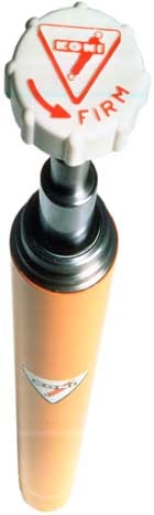

อยากถามเกี่ยวกับปรับแข็ง-อ่อนโช๊ค Koni กระบอกเหลืองหน่อยครับ พอดีเพิ่งได้มือสองมานะครับ อยากทราบว่าหมุนซ้ายหรือหมุนขวา ให้อ่อนให้แข็งนะครับ ขอบคุณมากๆ ครับ

ขออภัยพิมพ์แล้วทำไมไม่ขึ้น คือให้หมุนไปทาง Firm ให้สุด มันจะหนึบแต่ไม่นุ่ม แล้วลองขับดู ถ้าต้องการให้นุ่มขึ้นก็คลายออกซัก1-2 รอบแล้วลองขับดูใหม่ แล้วปรับตามความชอบได้เลยครับ
