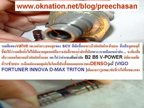

ก่อนอื่น เราคงต้องมาทำความรู้จักกับเจ้า
SCV (SUCTION CONTROL VALVE) กันก่อน.....
จากรูปด้านบน เป็นรูป ของ DENSO ที่อยู่ในรถ VIGO ,FORTUNER,INNOVA,D-MAX,TRITON.....
SCV จะ ทำหน้าที่ป้อน ปริมาณน้ำมันที่ถูกดูดจากถังน้ำมัน ผ่านกรองดีเซล เพื่อป้อนปริมาณ น้ำมัน
เพื่อสร้างแรงดันสะสมในรางคอมมอนเลว
โดยการหรี่หรือเพิ่มปริมาณน้ำมันเข้าสู่ปั๊มนั้น
จะ เกิดจากการเคลื่อนที่แบบ SLIDING ของ VALVE ใน SCV ควบคุมมาจาก ecu
เปรียบเทียบ ให้เข้าใจง่ายๆๆ เจ้า scv ก็เหมือน ประตูน้ำ ในบ้านเรา ที่อยู่ตรงกลางระหว่าง TANK เก็บน้ำ และปั๊มน้ำ เพื่อควบคุมปริมาณน้ำ ส่งให้ปั๊มน้ำเพื่อสร้างแรงดันสะสมไว้จ่ายให้ก๊อกน้ำในบ้าน(หัวฉีด)
ทีนี้ถ้าเจ้า scv มันเกิดการเคลื่อนที่ติดขัดขึ้นมา จึงทำให้
ตำแหน่ง ของ valve ใน SCV อยู่ในตำแหน่งที่ไม่เหมาะสม เหมือนกับประตูน้ำที่บ้านเรา ถ้า VALVE มันค้าง ก็จะไม่มีน้ำไหลผ่านเข้าไปในปั๊ม ปั๊มก็จะพังได้
เจ้า VALVE ใน scv ก็เหมือนกันถ้ามันติดขัด จากการสึกที่ผิดปกติ(สึกเฉพาะด้านซ้ายบน) จึงทำให้มีปริมาณน้ำมันไหลเข้าปั๊มไม่เหมาะสมกับ ความเร็วรอบและ LOAD จึงทำให้เกิด แรงดันที่สะสมในรางคอมมอนเลวน้อยกว่าแรงดันเป้าหมาย
เกิดเป็น( ABNORMAL PRESSURE) ขึ้น
....PRESSURE SENSOR ที่อยู่บนรางจึงส่งสัญญาณไปที่ ECU จึงขึ้นไฟรูปเครื่องโชว์
โดยสถานการณ์ที่จะเกิด " อาการวูบ เร่งไม่ขึ้น ขณะแซง ไฟรูปเครื่องโชว์" นั้น จากการ RESEARCH พบว่า เกิดขึ้นในสถานการณ์
1 กดคันเร่งเพื่อเร่งแซง
2 กดคันเร่งออกจากโค้ง
3 กดคันเร่งตอนกลับรถ
4 ขึ้นเนินชัน นั้น
5 START ติดยาก เครื่องสั่น เบาดับ ต้องกดคันเร่งจึง START ติด
ส่วนใหญ่ จะพบว่า ไฟรูปเครื่องโชว์ เร่งไม่ขึ้น
เนื่องจาก ตอนที่เรากดคันเร่งนั้น เราต้องการแรงบิดจากเครื่อง
ecu sensor ตำแหน่งคันเร่ง และสั่งให้ valve ใน scv เปิด มากขึ้นเพื่อให้มีปริมาณน้ำมันป้อนเข้าปั๊มมากขึ้น
แต่ scv มันดันติดขัดเนื่องจาก ? รอยสึกเฉพาะด้านซ้ายบน ?
จึงทำให้ มีปริมาณน้ำมันเข้าไปป้อนปั๊มไม่เหมาะสมตามความเร็วรอบ จึง ทำให้ปั๊มส่งแรงดันไปที่ราง คอมมอนเลว น้อยกว่า เป้าหมาย( DESIRED)
pressure sensor (1) ที่อ ยู่บนรางจะ monitor (real time fuel pressure) และมันจับได้ว่า แรงดันน้อยกว่าเป้าหมาย
จึงส่งสัญญาณกลับไปที่ ecu ประมวลผล และขึ้นเป็น
IDLE MODE เพื่อ
รักษาเครื่องยนต์ แต่ไม่รักษาชีวิตคนขับ
ไฟรูปเครื่องเลยโชว์ วูบ เร่งไม่ขึ้น กดคันเร่งไม่มีการตอบสนองของเครื่องยนต์
ในขณะที่เราเร่งแซงครับ
แต่จุดที่เป็นเครื่องพิสูจน์ถึง การออกแบบที่ขาดมาตรฐานความระมัดระวังจนทำให้เกิดข้อผิดพลาดอย่างร้ายแรงคือ
รอยการสึกของ valve ใน scv นั้น เกิดการสึก
เฉพาะ ตำแหน่ง ด้านซ้ายบน เท่านั้น ไม่ได้สึกเป็นรอบวงกลมของผิวสัมผัส VALVE
ซึ่งเป็นมูลเหตุ ที่สามารถชี้ชัดได้ว่า การสึกที่เกิดขึ้นเฉพาะตำแหน่งด้านซ้ายบนนั้น ไม่ได้เกิดจากคุณสมบัติการหล่อลื่นของน้ำมันดีเซลที่เติมเลย เพราะ ในรถ ที่เติม น้ำมันดีเซล B2 B5 V-POWER ล้วนแต่มีการสึกที่ตำแหน่งด้านซ้ายบนเหมือนกันหมด
ผมขอยืนยันด้วยเกียรติ แห่งวิชาชีพ วิศวกรรมควบคุมว่า จะเกิดรอยสึกของ valve ที่เฉพาะตำแหน่งด้านซ้ายบน เหมือนกันหมด กับรถที่ใช้ปั๊ม คอมมอนเลว denso รุ่นนี้ scv แบบนี้ทุกคันในโลก
จากหลักฐานรอยสึกที่ผิดปกติเฉพาะด้านซ้ายบนของ VALVE นั้นก็เป็นมูลเหตุที่ชี้ชัดว่า
รอยสึกที่ผิดปกตินั้นไม่ได้เกิดจากคุณสมบัติการหล่อลื่นของน้ำมันที่เติม....

ดังนั้น เราจะเห็นว่า
การสึกหรอที่ผิดปกติของ scv นั้นไม่ได้เกิดจาก คุณสมบัติการหล่อ
ลื่นของน้ำมัน ดีเซล B2 B5 V-POWER ที่เราเติมกันอยู่ทุกวันครับ
แต่หากเกิดจาก สมองของวิศวกร DENSO นั่นเองครับ
แต่กลับโยนบา ปให้น้ำมัน B5 ?แพะรับบาป?
เพื่อปกปิดข้อบกพร่องที่เกิดขึ้นจากการออกแบบที่ผิดพลาดอย่างร้ายแรง
สร้างความเข้าใจผิดให้คนไทยทั่วประเทศ และคนทั้งโลก
ผมขออนุญาติอธิบายเพื่อความเข้าใจที่ถูกต้องตามข้อเท็จจริงที่เกิดขึ้นคือ
1 การสึกหรอที่เกิดขึ้นที่ ของ scv ? เฉพาะผิวด้านซ้ายบนเท่านั้น ไม่ได้สึกเป็นรอบวงกลม เป็นมูลเหตุที่ชี้ชัดได้ว่า รอยสึกที่เกิดนั้นไม่ได้มีสาเหตุมาจาก คุณสมบัติการหล่อลื่นของน้ำมันดีเซล แต่เกิดจาก ข้อผิดพลาดอย่างร้ายแรง ในการออกแบบ ที่บริษัทผูผลิต DENSO ? ใช้น้ำมัน B5 เป็นแพะรับบาป ?
2 ไม่ว่าท่านจะเติมน้ำมัน ก็เกิดการสึกเฉพาะด้านซ้ายบนทุกคัน ทำให้มีอาการวูบขณะขับขี่ได้หมดทุกคัน เพราะเป็นข้อผิดพลาดจากการออก แบบ ที่ลวงคนทั้งโลก"..
3 การแก้ไข เบื้องต้น  หากไฟรูปเครื่องโชว์เร่งไม่ขึ้น ให้ท่านบิดกุญแจมาตำแหน่ง off แล้ว start ใหม่ เครื่องจะกลับมาปกติเหมือนไม่มีอะไรเกิดขึ้น เพราะ สปริงที่อยู่ท้าย valve จะเตะ valve ที่ติดอยู่ในกลับมาตำแหน่งปกติครับ รถท่านจ ึง กลับมาปกติ และหากเอารถเข้า 0 ก็หาสาเหตุไม่เจอครับ เพราะตอนท่านเอารถเข้า 0 valve มันไม่ติด
4 จากการออกแบบที่ผิดพลาดอย่างร้ายแรงนี้ ทำให้ รถที่ใช้ปั๊มคอมมอนเลวของ denso รุ่นนี้ ไม่ว่าจะเป็น VIGO FORTUNER INNOVA D-MAX TRITON ทุกคันเจอปัญหาวูบ ทุกคันครับ แต่ขึ้นอยู่กับระยะของการสึก และอัตราการสึก โดยพบว่า ในรถรุ่นใหม่ กลับมีอัตราการสึกที่มากกว่ารถรุ่นเดิม รถใหม่บางคันวิ่งได้แค่ 15000-20000 กมก็เกิดอาการวูบดับแล้ว....

เอ้อ  ไปถามช่างซ่อมปั๊มมา เขาบอกว่า B5 นั้นจะสึกหรอมากก่าดีเชล    มันอาจจะเกี่ยวข้องกัน
ส่วนมาก VIGO จะเยอะก่า  เหมือนมันจะผสมสารหล่อลื่นมาน้อยก่า ดีเชล
