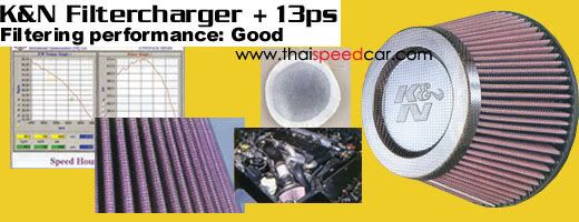

K&N ต้องถือว่ายี่ห้อนี้เป็นที่คุ้นหูและมีชื่อที่สุดในเรื่องกรองเปลือยจริงๆ วัสดุใช้ผ้าก๊อส cotton ปั้มขึ้นรูปแบบเดียวกับของ Sard แต่เรื่องวัสดุถือว่าเชื่อถือได้ในเรื่องการโฟว์อากาศได้ดี ดักจับฝุ่นได้มาก และปริมาณฝุ่นที่รับได้สูง
จากการทดสอบจะเห็นว่า ให้แรงม้าเพิ่มขึ้น 13 แรงม้า ฝุ่นละอองที่เล็ดรอดอยู่ในระดับที่ดีปานกลาง

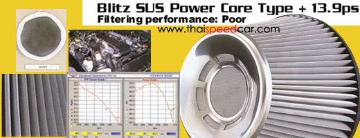

BLITZ สำหรับยี่ห้อนี้มีลักษณะแตกต่างกว่าใครโดยใช้ ตะแกรงสแตนเลสแบบละเอียด ปั้มเป็นลอนขึ้นรูป แบบนี้มีความทนทานสูงและอายุการใช้งานที่ยาวนานมาก แต่เรื่องปริมาณการรับฝุ่นน้อย ต้องหมั่นล้างบ่อยๆ
จากการทดสอบจะเห็นว่า ให้แรงม้าเพิ่มขึ้น 13.9 แรงม้า ความสามารถในการกรองถือว่าไม่ดีเท่าไหร่ แต่ยังดีกว่า ของ HKS
