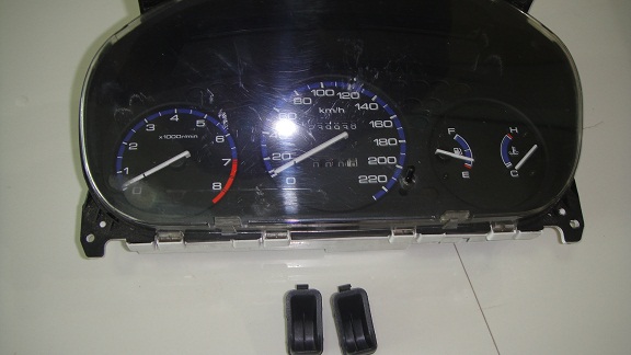

ชำเรืองไปเห็นไมล์รถตัวเอง อยากเปลี่ยนเป็นไมล์นอกบ้าง เข็มส้มก็สวยดีน่ะ ขอข้อมูลหน่อย เห็นพีเปลี่ยนแล้ว
จากรูป ไมล์ตัวเดิม
