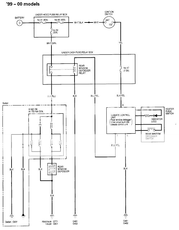

ผมเคยเห็นครับ เสาวิทยุุแทงฝังเข้าไปในกระจกเลย  แบบนี้อ่ะครับ
 ยิงฟันยิ้ม ยิงฟันยิ้ม ขำๆครับ
เคยเห็นวงจรเสาอากาศวิทยุต่างประเทศ ใช้แถบไล่ฝ้า หลังรถ มาทำเสาอากาศรับสัญญาณวิทยุ

เอาวงจรไปลองต่อเล่นดูครับ แต่ไม่รู้ คอยล์ ค่าเท่าไหร่
http://honda-tech.com/showthread.php?t=2853708
อันนี้เป็นเป็น งาน DIY  จุมพิต
http://www.ek9.org/forum/resource-area/31048-diy-internal-home-made-car-antenna.html
