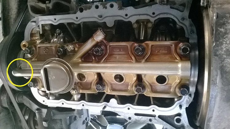

ท่าน Sitti ตรงฝักบัวดูดน้ำมันเครื่องนี้ มันถอดออกมาได้ไหม เห็นมีน๊อคอยู่ลางๆ กะว่าจะจัดอยู่เหมือนกันซีลอ่าง
น้ำมันเครื่อง ใช้งานเขานานเกินไปหละ กะว่าถ้าได้ทำจะถอดฝักบัวมาล้างซะหน่อย มีคราบโคลนน้ำมันติดอยู่เยอะไหม
นานๆสร้างปัญหาได้เหมือนกัน มีโคลนน้ำมันมาก แรงดันน้ำมันตก วิ่งไปเลี้ยงฝาสูบหรือชื้นส่วนต่างๆไม่ดี

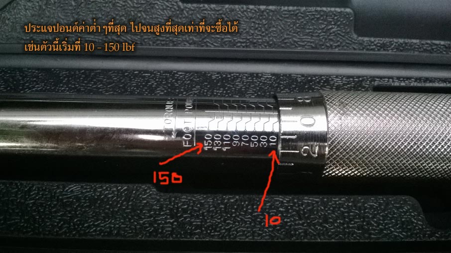

ว่าแต่มันมีประแจปอนด์ค่าต่ำๆกว่า 10 ไหมน่ะ

เรื่องการถอดฝักบัวไม่แน่ใจครับ ไม่ได้ดูโครงสร้างมันละเอียดนักว่ามันวิ่งไปยังไง ผมว่าพี่ไม่ต้องถอดหรอก แนะนำให้ใช้น้ำมันล้างเครื่อง ฟลัชชิ่งออยด์ ล้างดีกว่าครับ อุ่นน้ำมันเครื่องเก่าให้พอร้อน แล้วถ่ายออกไปก่อน แล้วค่อยเติมน้ำมันฟลัชชิ่งเข้าไปแทน อุ่นเครื่องตามคำแนะนำของฉลาก  เมื่อครบกำหนดเวลาก็ถ่ายทิ้ง ปิดน็อตถ่ายเข้าที่เดิม ทำการถอดอ่างออกตามขั้นตอนเพื่อเปลี่ยนปะเกฉ็นได้เลยครับ

ส่วนเรื่องประแจปอนด์ถ้าจะเอาต่ำกว่านี้ต้องใช้แบบขนาดเล็กครับ เขาเรียกกี่หุนผมก็ไม่ทราบครับ ก็ต้องหาตัวแปลงหัวครับ

ถ้าเราไม่ใช้น้ำมันจนเก่าเกิน ไม่เหนียวข้นมาก ไม่ค่อยมีปัญหาหรอกครับ แนะนำให้อุ่นเครื่องให้ร้อนก่อนถ่ายน้ำมันเครื่องออก ความร้อนจะทำให้มันไหลออกได้ดี ไม่เกาะตัวกัน แล้วค่อยใช้น้ำมันฟลัชชิ่งล้างตามที่ผมว่าไว้ แค่นี้ก็พอครับ เปิดอ่างออกก็น่าจะเอี่ยมอยู่นะครับ
