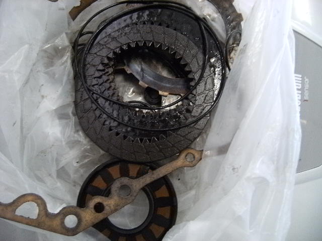

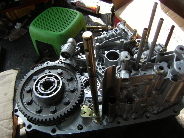

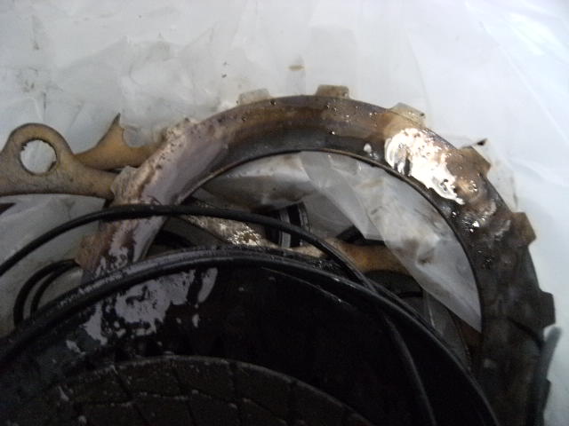

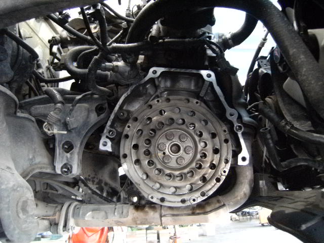

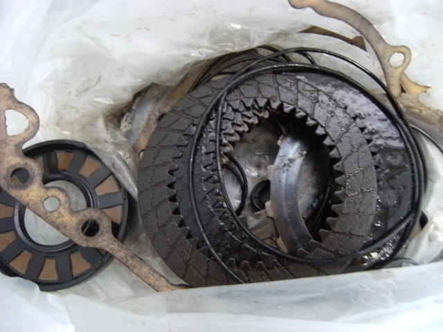

รถผม ek 98 d16y8 ออโต้ เดิมๆ เวลาสตาร์ทรถ ตอนเช้าเข้าเกียร์ถอยหลังไม่ได้ครับ อาการเหมือนเกียร์ว่าง ต้องเร่งเครื่อง ประมาณ 2500 รอบ เกียร์ถึงจะเข้าให้ แต่พอได้ใช้งานอุ่นเครื่องไปแล้ว เข้าได้ตามปกติ เกิดจากสาเหตุอะไรครับ เช็คน้ำมันเกียร์ ก็ไม่ขาดครับรึต้องถ่ายน้ำมันใหม่ครับ
ขอตอบก่อนนะครับ เพื่อให้ทราบและเข้าใจและรู้สาเหตุมันก่อนนะครับ
    อาการของท่านเวลาสตาร์ทรถ ตอนเช้าเข้าเกียร์ถอยหลังไม่ได้ อาการเหมือนเกียร์ว่าง ต้องเร่งเครื่อง ประมาณ 2500 รอบ เกียร์ถึงจะเข้าให้ แต่พอได้ใช้งานอุ่นเครื่องไปแล้ว เข้าได้ตามปกติ
   อาการเหล่านี้ เกิดจากการสึกหรอหรือการไหม้อะไรก็แล้วแต่ของผ้าคลัชของชุดเกียร์ขอรถยนต์ทำให้แผ่นครัชไม่สามารถทำงานได้ตามปรกติ คือ ไม่จับตามกลไก
ของมันที่ควรจะเป็น ทำให้ไม่สามารถทำงานได้ปรกติ
   ส่งเหล่านี้ไม่ใช่เรื่งแปลกครับ รถยนต์ Honda Civic EK ผมเคยเฉลี่ยแล้วอายุการใช้งานเกียรแบบใช้ปรกติไม่ลาก ไม่แรง ไม่อัด ขับแบบบ้านๆ จะอยู่ที่ 200000-240000 กม ประมาณนะครับ อาจสั้นกว่านั้นหรือยาวกว่านั้น ขึ้นอยู่กับการใช้งานรถยนต์ และการเปลี่ยนถ่ายน้ำมัน
   อาการดังกล่าว มักจะเกิดจากแผ่นครัชท์เกียร์หมด ใหม้ หรืออื่นๆที่มีการเสียหาย
 อันนี้ภาพของ P Jung เขาละ
