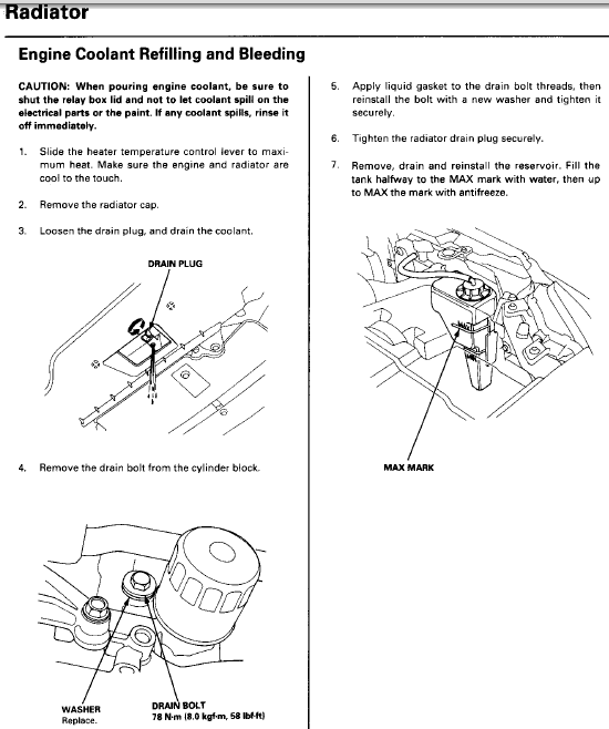

รบกวนผู้รู้หรือผู้ที่จะเปลี่ยนน้ำหม้อน้ำ ถ่ายรูปจริงของน๊อตที่ต้องเอาออก จากข้อที่4 ในรูปด้านล่างครับ
เนื่องจากผมหาที่ใต้ท้องรถเท่าไร ก็ไม่เจอ
และแนะนำน้ำยาที่ใส่ในหม้อน้ำเป็นยี้ห้ออะไร รุ่นไหน
เดิมผมใช้น้ำเปล่ามานาน คิดว่าเป็นสนิมแล้วแน่ๆ ผมต้องใส่น้ำยาทำความสะอาดอะไร ไปล้างก่อนหรือเปล่าครับ

น๊อตในรูปคือเอาน้ำออกจากเสื้อสูบเลยครับ ไขออกยากมากถ้าไม่ถอดคอไอดี ผมลองแล้ว
เลยถอดแค่หางปลาที่หม้อน้ำพอ ลำบากไป ร้องไห้ ร้องไห้
