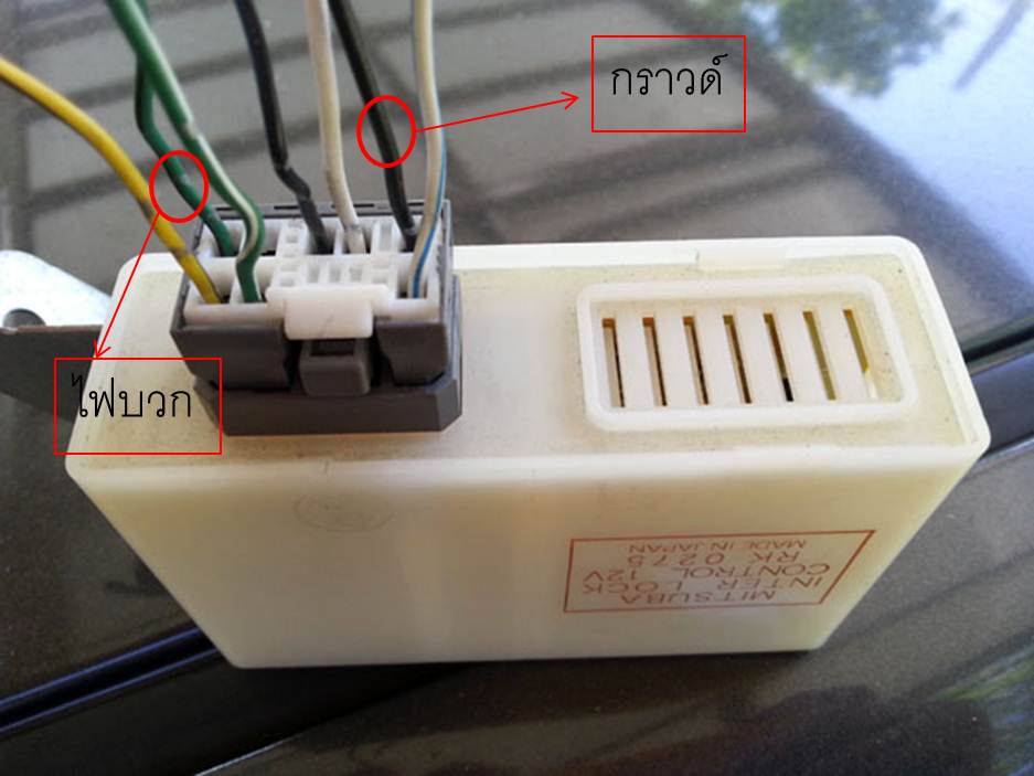

อาจารย์เจครับ กล่องปิ้งป่อง ตัวนี้ต่อสายยังไงครับ    จุมพิต

กล่องอารัยเนี๊ย  ขยิบตา คุ้นๆ ทำอะไรได้บ้างครับ
« ตอบ #2 เมื่อ: 14 พฤษภาคม 2013, 18:25:43 »
เป็นกล่องเสียง ปิ้งป่อง ต่อเวลาเข้าเกียร์ถอยครับ.....มีอยู่ใน ek ตัวนอกครับ
ผมจะเอามาต่อเป็นเสียงลืมปิดประตูครับ

* ปิ้งป่อง.jpg (54.87 KB, 937x703 - ดู 564 ครั้ง.)

« ตอบ #6 เมื่อ: 15 พฤษภาคม 2013, 14:41:25 »
แล้วสายไฟอื่นๆ ใช้ต่ออะไรได้บ้างครับ  ขยิบตา  มีสายไฟตั้ง  7 เส้น ใช้แค่ 2 เส้นเอง เสียดายน่ะ น่าจะให้ต่ออะไรได้อีก  ยิ้มเท่ห์

ผมเองก้อยังอยากรู้ว่าสายที่เหลืองทำหน้าที่อะไรบ้าง

« ตอบ #8 เมื่อ: 15 พฤษภาคม 2013, 19:21:00 »
ที่เหลือเป็นตัวล๊อคเกียร์ บังคับให้จอด P ครับ ต่อคู่กับโซลินอยที่คันเกียร์ตัวนอก
ทำงานควบคู่กับโซลินอยล๊อคกุญแจ (ตัวนอกอีกเหมือนกัน VI-Rs เท่านั้น)
หลักการทำงานคือ จะถ้าจอดรถไม่เข้าเกียร์ P จะถอดกุญแจออกไม่ได้ ต้องเข้า P ก่อน
แล้วถ้าจะจอด N ก็ถอดกุญแจออกมาเสียบที่รูเสียบกุญแจที่คันเกียร์แล้วปล๊ดมาที่ N
อีกอย่างคือถ้าติดเครื่องอยู่เกียร์ P จะกดปล๊ดไปเกียร์อื่นไม่ได้ถ้าไม่เหยียบเบรค ตามไวริ่งต่อพ่วงเข้ากล่อง
ECU ครับ
คุณเอต่อตามพี่ตู่บอกด้านบนเลยครับ สายไฟดำ/เขียวต่อไฟบวกแทบจากคันเกียร์ที่เป็นสวิซไฟถอย
ส่วนลบต่อลงตัวถังรถเลย
ECU ครับ
ต้องต่อพ่วง ร่วมกับ ECU ด้วยหรอ แป่วววว ร้องไห้   งั้นได้แต่ กิ้งก่อง ๆๆๆๆๆๆ   เศร้า เศร้า

« ตอบ #10 เมื่อ: 15 พฤษภาคม 2013, 19:50:41 »
ผมแปลงไม่เข้ากล่อง ECU โดยใช้รีเลย์แทนเอาครับ พี่ตู่  ไม่อยากยุ่งกับกล่อง ECU กลัวงานเข้าเหมือนกัน
