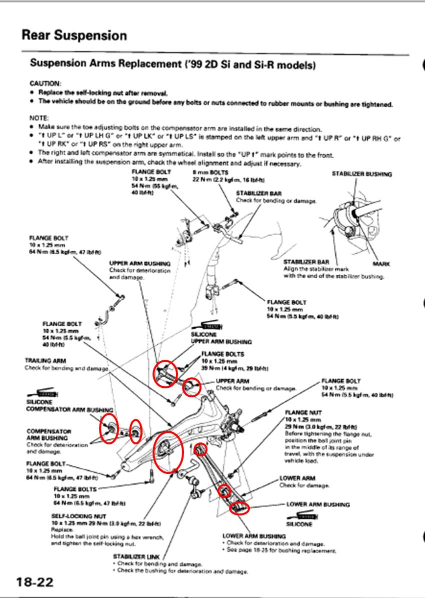

ทำไม  ขยิบตา เป็น 16+2 ล่ะ บูชตัวเล็กๆมัน  14  ตัว + ตัวใหญ่  2 ตัว ไม่ใช่หรือ หรือเรานับผิดหว่า  อายจัง
thanawat6
กระทู้: 3,230
« ตอบ #4 เมื่อ: 14 ตุลาคม 2012, 08:59:59 »
ด้านหลังนับกันยังไงครับ  นับให้ดูหน่อย ตัวไหนเป็นตัวไหนบ้างเยอะจัง   ตกใจ ตกใจ
hs2cbp
กระทู้: 3,198
ตู่ @ ระยอง 0634659653
« ตอบ #5 เมื่อ: 14 ตุลาคม 2012, 09:27:22 »
นับถูกไหมนี่  ขยิบตา

   ของเราเหล็กตรงอันเล็กๆ ( compensator ) ช่างเค้าเรียกว่า กระดูกหมา อันนั้น ยกเปลี่ยนทั้งอัน ไม่ได้อัด
เพราะช่างบอกว่า ของใหม่ อันละ 350 เอง ไม่ต้องอัด ซื้อใหม่คุ้มกว่า
    ส่วนตัวที่แพงสุดคือ บู๊ทอาร์มตัวใหญ่ ตัวละ 450 หรือ 650 นี่แหละ  ยิ้มกว้างๆ ยิ้มกว้างๆ
