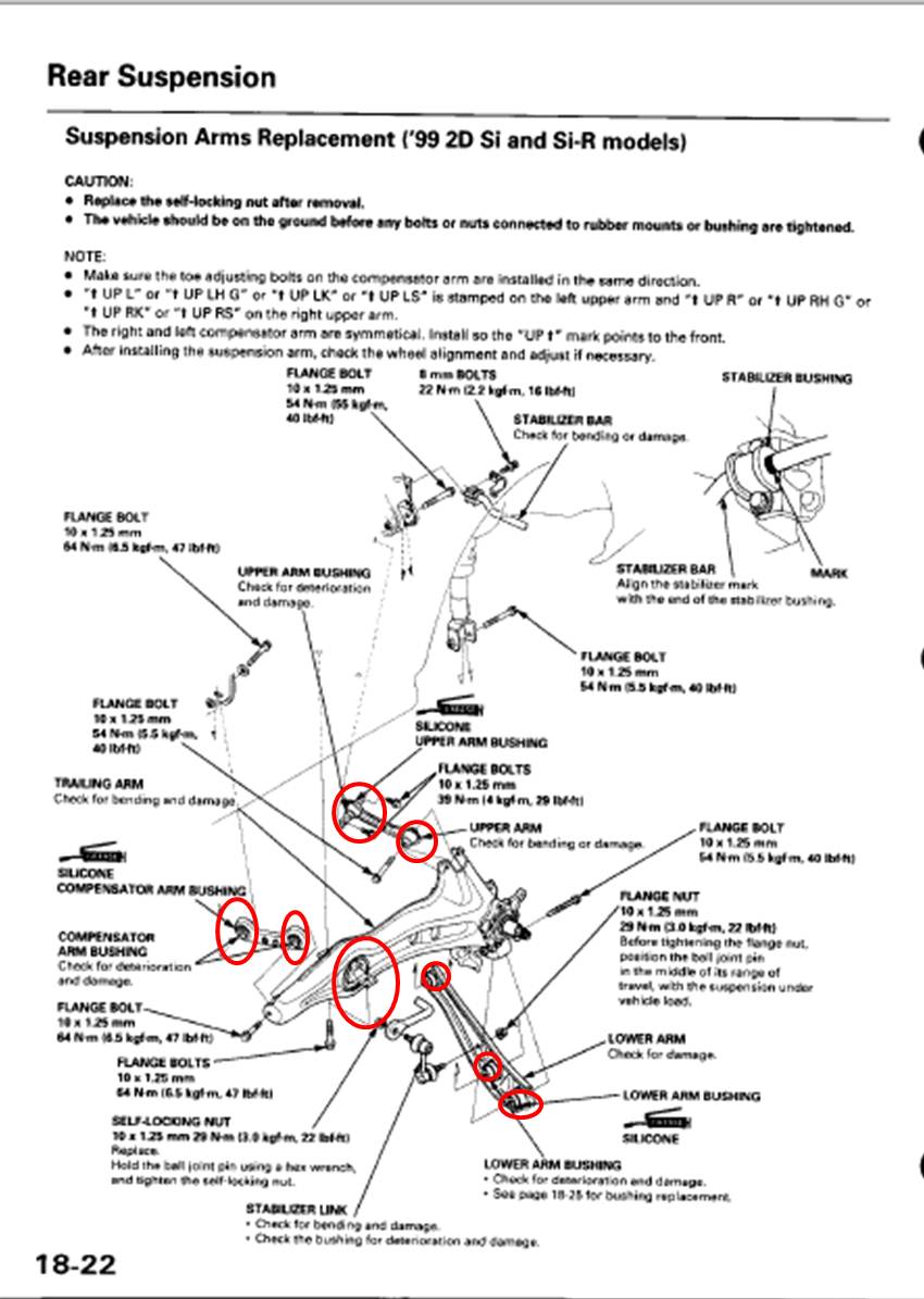

ทำไม  ขยิบตา เป็น 16+2 ล่ะ บูชตัวเล็กๆมัน  14  ตัว + ตัวใหญ่  2 ตัว ไม่ใช่หรือ หรือเรานับผิดหว่า  อายจัง

ด้านหลังนับกันยังไงครับ  นับให้ดูหน่อย ตัวไหนเป็นตัวไหนบ้างเยอะจัง   ตกใจ ตกใจ
นับถูกไหมนี่  ขยิบตา
