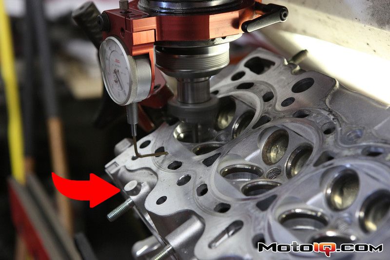

ฝาสูบ EG 4dr ปี 95 D16Y1 VTEC ครับ อยากรู้วิธีดู มีภาพประกอบด้วยยิ่งดีครับ ขอบคุณครับ..

« ตอบ #5 เมื่อ: 12 พฤศจิกายน 2012, 17:09:46 »
ดู Proof Mark ตรงนี้ครับ ลูกศรสีแดง ถ้ายังไม่มีรอยปาด แสดงว่ายังโดนมาไม่ลึกอาจจะแค่ล้างหน้ามาไม่เกิน 0.3 มิล

« ตอบ #7 เมื่อ: 12 พฤศจิกายน 2012, 17:12:00 »
...อัน นี้ชัดเจนเลยครับ..
