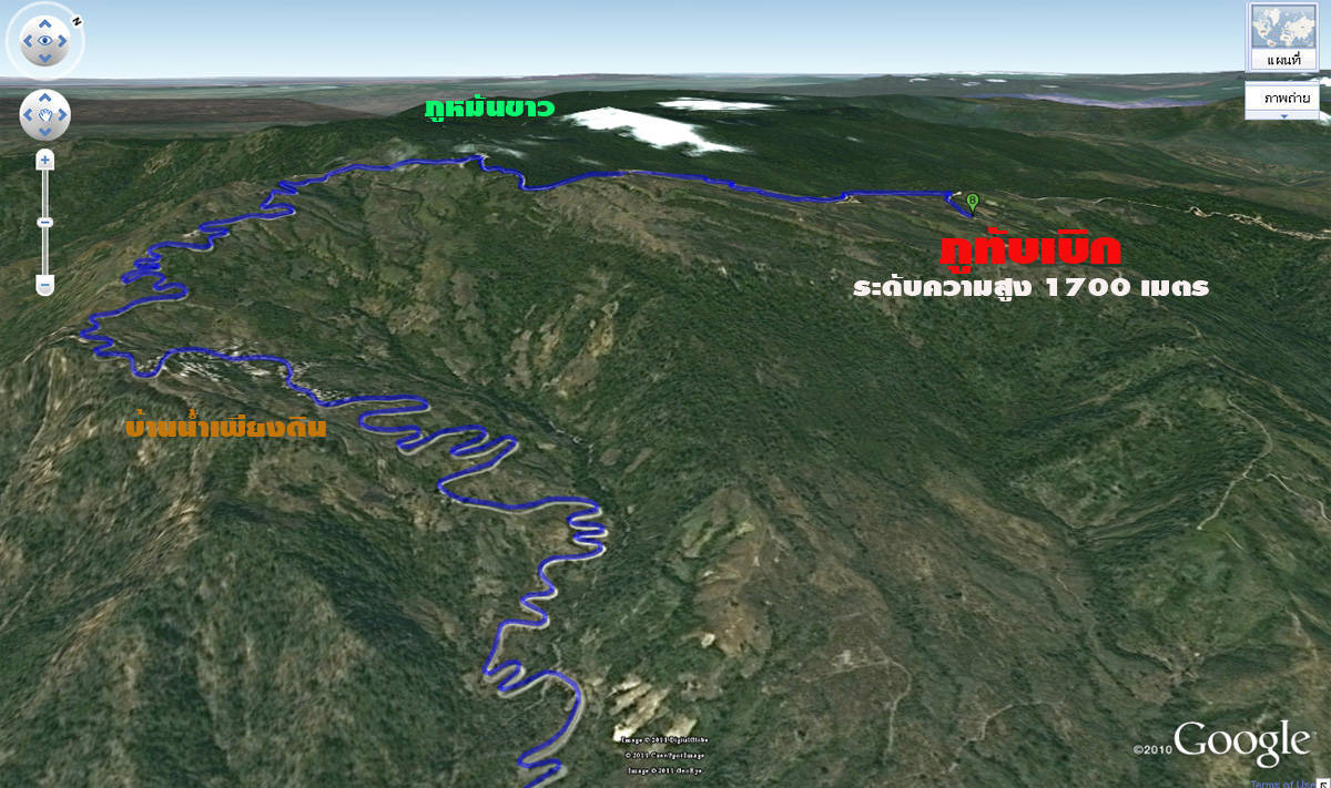

D16Y8 ก็ขับขึ้นภูทับเบิกมาแล้ว  B20 นี่กำลังเหลือๆเลยครับ
แต่ขาลงนี่คิดถึงเกียร์ 1 มากเลย มันมีต่ำสุดแค่ 2 เกียร์ออโต้คับ
