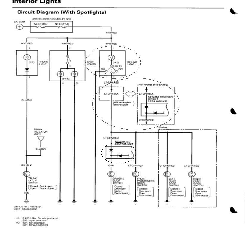

กันขโมยติดที่หลังใช่ไหม ไม่ได้ติดตั้งมาจาก 0 ถ้าใช่จะมีอยู่จุดหนึ่งช่างจะต่อสายไฟ ร่วมกันระหว่าง สวิทย์กระโปรงหลังกับสวิทย์ประตูทั้ง 4 บาน ( ช่างเอาง่าย) ปรกติจะต้องต่อ ไดโอด กันไฟไว้ สังเกตุง่ายๆว่าเป็นอย่างนั้นจริงไหม ถ้าเปิดประตูแล้ว สัญลักษณ์ กระโปรงท้ายที่ไมล์จะโชว์ด้วย และไฟในห้องกระโปรงหลังจะติดด้วย หรือไม่ก็ เปิดกระโปรงหลัง ไฟในเก่งก็ติดด้วยทั้งๆที่ประตูก็ปิดอยู่ทั้ง 4 บานก็ปิดอยู่
** จากรูปวงจรที่ให้มา เส้นสายไฟสีแดง ที่ช่างต่อเพิ่ม สำหรับระบบกันขโมย ถ้าเปิดกระโปรงหลัง ระบบกันขโมยต้องทำงานด้วย **
ลองไล่วงจรดูครับ
** เพิ่มเติมวงจรที่มีไฟส่องแผนที่ให้ครับ **

พี่ๆครับที่ชุดวงจร..ตรงที่ผมวงกลมสีดำๆไว้3ตำแหน่ง
+++รบกวนพี่ๆช่วยขยายให้ผมได้มะครับว่ามันคือตัวอะไรอยู่ตำแหน่งไหนของตัวรถหรอครับ ลังเล
* lighting.jpg (56.9 KB, 822x767 - ดู 1637 ครั้ง.)
hs2cbp
กระทู้: 3,198
ตู่ @ ระยอง 0634659653
« ตอบ #16 เมื่อ: 21 กันยายน 2012, 19:40:35 »
1 เป็น สวิทย์ ไฟเพดาน ในเก๋งเหนือหัวเราครับ ที่เลือก ตำแหน่ง on ไฟติดตลอด / เปิดประตูไฟติด / Off ไฟดับ
2 เป็น ไดโอด ใช้สำรับระบบกันขโมยที่ติดตั้งมาตั้งแต่โรงงาน
3 เป็น ไดโอด ใช้สำหรับ เข้าวงจร IC ที่อยู่หลังแผงฟิวส์ใต้คอพวงมะลัย อันนี้ รู้สึกว่าถ้าเปิดประตูด้านคนขับ แล้วไฟที่ไมล์จะแสดง ว่าประตูเปิด และมีเสียงเตือนมั้งครับ ( อันนี้รอผู้รู้อีกที )
แต่รถของผม เลข 2 และ 3 ไม่มีครับ ตอนติดตั้งกันขโมย เลยต้องใส่เพิ่ม ที่ต่ำแหน่ง 3 ที่เดียว ต่ำแหน่ง 2 ยังไม่ได้ลองเพราะเรือนไมล์
ไม่มีไฟ แสดงว่าเปิดประตู เห็น ( น้าคิวทำอยู่ )

++++พี่ๆครับ..เมื่อวานเกือบได้ลงมือชำแหละแล้ว....ดันไข้กินซะก่อน.... อายจัง
++++เมื่อวานลองใช้รถดูขับปายหาหมอผมสงสัยว่า....น่าจะมีปัญหากับตัวที่วงกลมหมายเลข ....//.(3 เป็น ไดโอด ใช้สำหรับ เข้าวงจร IC ที่อยู่หลังแผงฟิวส์ใต้คอพวงมะลัย อันนี้ รู้สึกว่าถ้าเปิดประตูด้านคนขับ แล้วไฟที่ไมล์จะแสดง ว่าประตูเปิด และมีเสียงเตือนมั้งครับ )........อาการมันไม่มีไฟเปิดประตูโชว์+เหยีบเบรคก็ม่ายล็อค.ต้องกดที่ประตูเอา....ปล.ผมยังไม่ได้ใส่ฟิวส์15Aของชุดกันขโมยน่ะ
+++++แต่ผมอยากรู้อีกน่ะว่า...ถ้าตัวนั้มมันกลับบ้านเก่าไป(เสีย)ผมจะต้องแก้อย่างไรหรือว่าไปหาซื้อที่ไหน/ค่าตัวเท่าไหร...รบกวนพี่ๆ..ขอคำตอบอีกซักครั้งน่ะครับ.....ขอบคุณครับผม....  จุมพิต
