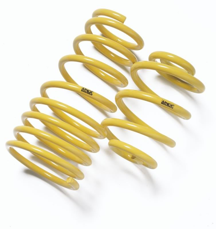

ถามหน่อยครับว่า คนที่ใช้โช๊ค ek 9 ใส่สปิงโหลดยี่ห้ออะไรครับ คือ
ผมใช้ โช๊คตัวนี้อยู่ แล้วใส่กัยสปิง ยี่ห้อจำไม่ได้ครับ ขดสีเหลือง made in holland
ใส่ล้อ 16 ยาง 205/16/50 ปรากฎว่า หน้า ติดซุ้ม หลัง 1นิ้วสอด สวยครับ แต่ขับไม่ได้ ฮืม ฮืม ฮืม
เลยอยากทราบว่า คนที่เคยเคยใช้โช็คยี่ห้อนี้ใส่สปิงโหลดอะไรครับที่มันไม่เตี้ยจนเกินไปครับ
ปล.ตอนนี้ใส่โช๊คเดิมสปิงโหลดอยู่ครับ อยากใช้โช๊ค ek 9 นะครับ จุมพิต จุมพิต จุมพิต จุมพิต

โช้ค Ek9+ สปริง EK9 สูงประมาณ หน้า 2 นิ้วสอดฟิตๆ หลัง 2 นิ้วสอดหลวมๆ
« ตอบ #4 เมื่อ: 05 ตุลาคม 2012, 16:58:30 »
โช๊ค ek9 ดียังไงอ่ะ  มันคือโช๊คเดิมติดรถ ek9  ผมเห็นถอดทิ้งหลายรายแระ มันรั่วง่าย
อีกอย่าง ล้อ16 สเต็ปสปริงโหลด  เค้าใส่ 205/45/16  กันครับ  ใส่ 50 มันก็สูง ก็ยิ่งกระแทกง่าย  ยกเว้นใส่โช๊คซิ่งปรับได้ก็อีกเรื่องนึง
ให้ผมมองคือ สปริงผมเดาว่าเป็น apex  โช๊คไม่ได้ ยางไม่ได้ครับ จัมพ์แรงๆ กระแทกซุ้มหน้า

ถ้า made in Holland ขดสปริงสีเหลือง ฟันธงว่า Merwede ครับ
บุคลิกมันย้วยๆอยู่แล้วครับสปริงยี่ห้อนี้
ถ้าเปลี่ยนใหม่ เอายี่ห้อตามชอบเลยครับ แต่อยากให้เลี่ยง Apex มันล้าง่ายมาก แล้วที่สำคัญ มันล้าไม่พร้อมกันทั้งสี่ต้นครับ
เจอปัญหานี้มาสองคันแล้ว ขยาดเลยครับ

ถูกต้องครับ อาการตามนั้น แต่สปิงไม่ใช้ apexครับ ยิ้ม ยิ้ม ยิ้ม
