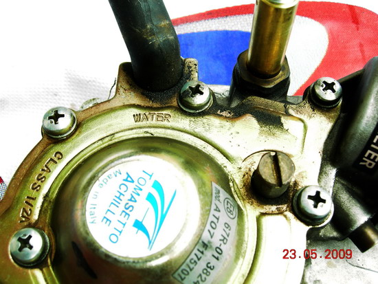

ขอให้เพื่อนๆสมาชิก อ่านเนื้อเรื่องก่อนแล้วค่อยดูภาพประกอบตอนท้ายๆ หลังจากดูภาพแล้วจะมีความคิดเห็นในการทำงานของหม้อต้มแก็ส กับความเข้าใจว่าเราเข้าใจอย่างไร กับการปรับจูนและการใช้หม้อต้มแก็ส ก็อยากจะแชร์ความคิดที่เห็นต่างและเห็นด้วยว่ากันด้วยเหตุและผล ความน่าจะเป็นตามประสาของคที่ต่างความคิด และความเข้าใจ เลือกเอาสิ่งที่คิดว่าถูกต้องมาใช้กัน สิ่งไหนที่ยังไม่กระจ่าง ก็ช่วยกันค้นหาแบ่งปันความรู้ เพราะพวกเราส่วนมากก็ไม่ได้ศึกษาด้านนี้มาโดยตรง เอาประสบการณ์และข้อมูลจากท่านที่มีความรู้เฉพาะ มาต่อยอดให้เกิดความเข้าใจและการใช้ที่ถูกต้องครับ
หลังจากที่ผมได้ทำการติดตั้งแก็ส ระบบ Fix mixer ด้วยตนเอง  และเพื่อที่จะต้องการว่ามันจะเกิดอะไรขึ้น เมื่อมีระยะเวลาของการใช้งานของหม้อต้ม  ต้องการหาข้อมูลต่างๆที่เกิดขึ้นในระยะเวลาตลอดอายุของการใช้งาน จนวาระที่จะต้องถอดออกมาทำการแก้ไข และพิสูจน์ว่ามีส่วนใดของหม้อต้ม ชำรุด และชำรุดอย่างไร เสียหายที่ส่วนไหน  และยังต้องการที่จะทราบการทำงานของส่วนประกอบต่างๆ ของหม้อต้ม ว่ามันทำหน้าที่อย่างไร  หลังจากที่เริ่มติดตั้งและนำมาใช้ ได้แต่อาศัยความรู้ที่ถูกถ่ายถอด จากท่านที่มีประสบการณ์ โดยไม่เห็นของจริง ว่าเป็นไปตามที่เขาบอกมาหรือไม่  แม้กระทั้งการปรับจูนหม้อต้มแก็ส มันมีหลักการอย่างที่เขาปฏิบัติกันถูกผิดหรือไม่  ต้องมาพิสูจน์กัน  ความเข้าใจของเราต่างกับของเขาหรือไม่ หรือเรามีความคิดที่แตกต่างกันอย่างไร จะต่อยอดในความเข้าใจของเราให้มีผลในการใช้ที่ดีขึ้นได้หรือไม่ มันเป็นการท้าทายและน่าลอง
ก่อนอื่นผมต้องบอกกับเพื่อนๆสมาชิกว่า หม้อต้มที่ผมใช้ เป็นของโทมาเซ้ทโต้ รุ่น 140P เป็นที่นิยมใช้กันมากยี่ห้อหนึ่ง  โดยติดตั้งให้กับเจ้า ซีวิคตาโต
จะขอกล่าวเรื่องปัญหาที่เกิดขึ้นของหม้อต้มให้ทราบว่าเกิดอะไรขึ้น ระหว่างที่มีการใช้งาน จะสรุปแบบสั้นๆ  ระยะหกเดือนแรกที่ได้ใช้งาน  การทำงานของหม้อต้มแก็สไม่ค่อยพบปัญหาในส่วนของหม้อต้ม มีเพียงแต่เรื่องของกรองอากาศของเครื่องยนต์  ที่เมื่อใช้ไปเป็นเวลานาน หลายเดือนก็จะมีละอองฝุ่นอุดตัน ทำให้อากาศไหลผ่านไม่สะดวก ทำให้อากาศอ๊อกซิเจน ที่ผ่านกรองอากาศมาผสมกับแก็สในห้องมิ๊ก มีอัตราส่วนผิดไป จากการปรับจูนแก็สที่มีความสมดูลย์ในครังแรก  คืออากาศน้อยเมื่อผสมกับแก็ส  ทำให้อัตราส่วนผสม มีอัตราส่วนของแก็สมากกว่าอากาศ ในอัตรส่วนมาตรฐานในการเผาไหม้ ผลก็คือมีส่วนผสมหนา  ทำให้การเผาไหม้ที่เกิดขึ้นในห้องสูบ ไม่สมบูรณ์ ทำให้กำลังของเครื่องยนต์ต่ำ และรอบเดินเบาต่ำตามไปด้วย(กรณีกรองอากาศตัน)
ปัญหาที่เกิดขึ้นนี้ ทำให้เราทราบว่า ทุกครั้งที่มีการทำความสะอาดกรองอากาศ โดยใช้ลมเป่า เราจำเป็นที่จะต้องมีการปรับจูนแก็สใหม่ในจังหวะของรอบของเดินเบา บางท่านบอกว่าผมเอากรองอากาศออกมาทำความสะอาดแล้ว ใส่กลับเข้าไป ไม่เห็นมีผลอะไรเลย ก็จริงอย่างท่านว่า แต่บางท่านพอทำความสะอาดเสร็จ ใส่กรองอากาศเข้าที่เดิม สตาร์ทเครื่อง รอบเครื่องยนต์ต่ำเครื่องสั่นเป็นเจ้าเข้าก็มี แล้วแต่สถาพเครื่องยนต์ของแต่ละท่านล่ะครับ   กรองอากาศตันก็ปรับ สะอาดก็ปรับ ควรทำครับ เพื่อความสมบูรณ์ในเรื่องอัตราส่วนผสมที่ป้อนให้กับเครื่องยนต์ จะมีส่วนทำให้เครื่องยนต์ทำงานมีการจุดระเบิดที่ดี ในอัตราส่วนที่สมดุลย์ และยังทำให้เครื่องยนต์ มีความร้อนที่ปกติและไม่สูง
ช่วงที่สอง ในระหว่างการใช้งานเข้าสู่เดือนที่เจ็ดไปจนถึงหนึ่งปี ช่วงนี้ได้ทำการเปิดถ่ายขี้แก็สและทำความสะอาดกรองแก็ส  สังเกตุว่าที่กรองแกสมีสิ่งที่ทำให้อุดตันบ้างเล็กน้อย  ขี้แก็สไม่ค่อยมี
ช่วงระยะหนึ่งปีขึ้นไปถึงปีครึ่ง มีอาการของเครื่องยนต์ บางครั้งมีปัญหาเรื่องรอบเดินเบาบ้างในช่างเวลาเช้าๆ หรือเครื่องยังเย็นอยู่ แต่ก็เป็นสักระยะหนึ่งพอเครื่องยนต์มีอุณหภูมิห้องเครื่องเพิ่มขึ้น ก็ปกติ
แต่มีปัญหาใหม่เข้ามาให้น่าคิด คือในขณะที่เราจอดรถแวะทานอาหารหรือไปในงานใดๆ ที่มีการจอดรถนานๆ  หลังจากที่เราขับรถออกมาจากสถานที่นั้นๆ สักสองสามกิโล อยู่ๆเครื่องยนต์ก็ดับวู๊ปขึ้นมาเฉยๆ คล้ายกับว่าไม่มีแก็สออกมาจากหม้อต้ม พอเครื่องดับก็สตาร์ทใหม่เครื่องก็ติด เร่งให้ออโตสวิชเปลี่ยนไปใช้แก็สใหม่ ก็วิ่งได้เดี๋ยวเดียวก็ดับอีก  ต้องเปลี่ยนเป็นระบบน้ำมันไปสักระยะหนึ่งถึงจะใช้แก็สได้ เป็นเพราะอะไรค่อยกล่าวในบทการทำงานของหม้อต้มในช่วงต่อไปครับ    ช่วงนี้เพียงแต่ให้รู้ว่ามันมีอาการอะไรเกิดขึ้น เมื่อหม้อต้มแก็สเริ่มเสื่อมสภาพ
ในระยะสุดท้าย ระหว่างปีครึ่งถึงเกือบสองปี   เป็นช่วงระยะที่น่าตกใจ ทำไมเริ่มใช้แก๊สเปลืองขึ้น จากเดิมที่เคยวิ่งได้ประมาณ 11 กิโลต่อลิตร  เหลือ  8-9 กิโลต่อลิตร      และระยะหนึ่งเดือนที่ผ่านมานี้ ปรากฏว่า อัตราสิ้นเปลืองมีมากเกินไป เดิมเคยเติมสองร้อยบาท วิ่งได้สองวันกว่า ลดลงเหลือ หนึ่งวันกว่าๆ  หรือจะเทียบเป็นกิโลต่อลิตร ก็ประมาณ 5-6 กิโลต่อลิตร
และที่ร้ายไปว่านั้นรอบเดินเบาของเครื่องยนต์ ก็ไม่สเตเบิล  ขึ้นๆลงๆ
สำหรับหัวเทียนของเครื่องยนต์ที่ใช้แก็สตลอดมา ไม่เคยเปลี่ยน เคยนำเอาออกมาทำความสะอาดและปรับระยะห่างของเขี้ยวหัวเทียนใหม่เมื่อครบหนึ่งปี   นอกนั้นไม่เคยถอดออกมาทำการปรับหรือทำความสะอาดแต่อย่างใด    ตามภาพที่เพื่อนๆได้เห็น ต่อไปในท้ายบทความนี้
ต่อไปนี้ลองดูภาพที่ผมโพสมาให้ดูกันนะครับ

ภาพข้างบนและภาพนี้เป็นภาพของหม้อต้มก่อนที่จะทำการเปิดออกมาดู จะเห็นมัคราบของน้ำมัน(ขี้แก็ส)จับบริเวณขั่วต่อ

« ตอบ #34 เมื่อ: 27 กรกฎาคม 2012, 11:47:26 »
ผมว่ามันยังสภาพดีกว่าของผมอีกนะ
