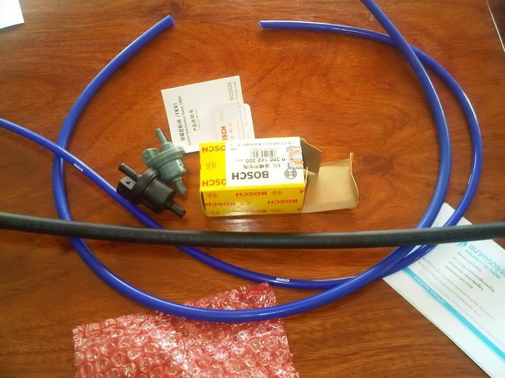

ไม่เกินหละครับเค้าเรียกสำหรับ Bio Fuel Hose เพียงแต่สายบ้านเราจะอยู่ได้นานกว่าของผมลองดูซักปีนึง ชั้นด้านในจะเริ่มแยกชั้นแล้วครับ
พอดีรถผมมันจะเห็นสายน้ำมันชัดเจนหลายเส้น เส้นที่เปลี่ยนใหม่ มีปัญหาตลอด ส่วนเส้นติดรถไม่มีปัญหาเลยครับ
เส้นดำๆคือสายR8 หรือR9 ไม่แน่ใจ ผมสั่งมาจากUK ส่วน ถ้าเป็นSubmersible Hose ที่ใช้กับBio Fuel ไม่ว่จะโซฮอลล์ หรือE85 คุณต้องใช้
R10 เท่านั้น เลยครับ ใช้ตัวอื่นไม่ได้ครับ พวกนี้ที่มันทน โซฮอลล์ได้ เพราะมันเป็นใยAramid ครับ Aramid คือ ใยที่ไว้ทำเสื้อเกราะกันกระสุน
นั่นเอง ราคาขายกันเป็นฟุตครับ บ้านเราของGates ฟุตละพันกว่าบาท ของผมใส่ไม่ได้เพราะ ID ท่อที่ขายบ้านคือ5/16" ส่วนปั๊มติ๊กรถผมมันเป็น
Bosch 044 ต้องใช้3/8" หามาทั้งประเทศไทยแล้ว เลยต้องเบิกนอกอย่างเดียว

ท่อเดิมมันโอเกย์อยู่แล้วครับ ไม่มีปัญฆา ส่วนของNCR หรือ RCR คุณภาพมันได้ระดับหนึ่งหละครับ ที่เราต้องยอมๆใช้กันเพราะมันมีอยู่ยี่ห้อเดียวในบ้านเรา
ผลิตในบ้านเรา ทัมนยอมบอกสเป็คหละมั้งครับว่า J30R7 ...อะไรประมาณนี้ครับ ของผมหลังจากหาข้อมูล โทรถามคนขายท่อNCR อะไรเนี่ยหละเขายังไม่แน่ใจ
ว่าจะใช้ได้ไหมเลย คนขายรายใหญ่นะครับ ขายอยู่ตจว เป็นดีลเลอร์อยู่ สุดท้ายเล่นของนอกดีฝ่าครับ
ท่อนอกผมใช้ยี่ห้อCohline ของเยอรมันครับ ส่วนในถังของGates จร้า เรื่องของเรื่องบ้านเรามันหาของไม่ได้ครับ เลยต้องสั่งเมืองนอกเอาครับ มันมีรถเบนซ์
ของคุณพ่อผมคันเก่าอยู่คันนึง ท่านเสียไปนานแล้ว รถคันนี้ติดแก๊สทำ เราไม่เคยไปใช้น้ำมันเชื้อเพลิงอีกเลย สายน้ำมันที่ใช้ของบ้านเราวันดีคืนดีน้ำมัน
พุ่งเนื่องจากท่อเปื่อย บวม มา3รอบแล้วครับ เนื่องจากเติมเป็นE10เอาไว้ เลยตัดสินใจเปลี่ยนของนอกดีกว่าครับปลอดภัยดี
