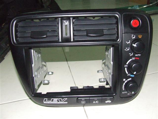

วิธีเลือก ซื้อ และติดตั้งกรอบแอร์ 3 ปุ่มEK  แบบไม่ใส่Heater
อุปกรณ์ประกอบการติดตั้ง มีดังนี้
1.กรอบแอร์3 ปุ่ม หน้าดำ ราคาประมาณ 3000-4000 บาท ลายเครพล่า 5000-6000
2.Speed Control  Transister ราคาระหว่างุ500-800
3.Relay,High Speed 100
4.ท่อแอร์เยื้องแท้ๆที่มากับรถนอก ราคา 1,500-2,000
วิธีเลือกซื้อกรอบแอร์3ปุ่ม EK
http://www.welovecivic.com/forum/index.php/topic,56954.msg653719.html#msg653719
Speed Control 4 Speedและ 8 Speed (ตัวรับคำสั่งปรับความเร็วพัดลมแอร์)http://www.welovecivic.com/forum/index.php/topic,57020.msg654344.html#msg654344
Wiring กรอบแอร์ Autoและไม่Auto
http://www.welovecivic.com/forum/index.php?action=dlattach;topic=63373.0;attach=77169
http://www.welovecivic.com/forum/index.php?action=dlattach;topic=64879.0;attach=78743
สำหรับ Auto ต่อเซนเซอร์(ข้อมูลคุณเจลำปางThanawat6)
http://www.welovecivic.com/forum/index.php?action=dlattach;topic=63373.0;attach=77170
แปลงปุ่มปรับอุณหภูมิสำหรับกรอบแอร์3ปุ่มAutoและไม่Autoให้ปรับอุณหภมิได้ http://www.welovecivic.com/forum/index.php/topic,64347.msg727737.html#msg727737
วิธีถอด Consol (นวมหน้ารถ)EK ออกโดยไม่ต้องยกโครงเหล็กออก เพื่อใส่ท่อแอร์เยื้อง
http://www.welovecivic.com/forum/index.php/topic,61418.0.html
อะหลั่ยหลอดไฟกรอบแอร์
http://www.welovecivic.com/forum/index.php/topic,58236.msg665167.html#msg665167

ดูแล้วไม่ธรรมดา ถ้าทำเองวันเดียวคงไม่เสร็จ เผลอๆรถเสีย
เอาไปที่ร้านดีกว่าครับ
ทำวันเดียวเสร็จครับ ใช้เวลาไม่เกิน 4 ชม จุมพิต
thanawat6
กระทู้: 3,230
« ตอบ #14 เมื่อ: 16 กุมภาพันธ์ 2011, 12:31:27 »
คอนเฟิร์มครับ ผมทำคนเดียวไม่เกิน 1 วันเสร็จ ลองมาแล้ว  จุมพิต

1.กรอบแอร์ 3 ปุ่ม พร้อมปลั๊กหลัง มีเหล็กยึด 2 din 2500up
2.ท่อแอร์เยื้อง 2200 up
3.Speed Control 8 Speed  600-900
4.ค่าแรงแล้วแต่ที่ทำ 2500-3000
