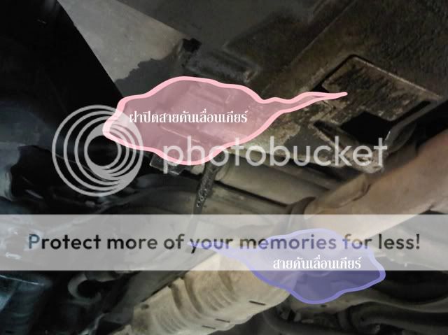

มันมีน้ำมันรั่วออกมาจากตรงที่เป็นสายครับ ไม่แน่ใจว่ามันเป็นส่วนไหน รบกวนผู้รู้ช่วยบอกทีนะครับ  จะได้แก้ไขถูก:(

น่าจะมาจากอ่างน้ำมันเครื่องนะครับ สายนั้นน่าจะเป็นสายเบรกหลังครับ

ขอเสริมนิดนึงน่ะครับ
ลองสังเกตุดูว่าน้ำมันรั่วตามขอบอ่างทั้งหมดรึเปล่า          ถ้าใช่>>>>ปะเก็นอ่างน้ำมันเครื่องรั่ว
                                                                                   ถ้าไม่>>>>ลองถอดฝาปิดสายคันเลื่อนเกียร์ดู>>>ถ้ารั่วก็จับเปลี่ยนซีลสายเกียร์ตัวเดียวจบ

ขอบคุณสำหรับคำแนะนำครับ เดวอาทิตย์นี้จะลองมุดเข้าไปดูอิกรอบครับ อายจัง
ตามนี้เลยครับผม
