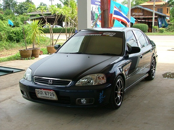

ขอแนะนำผู้ที่ใช้รถยนต์ตระกูล HONDA ทุกรุ่น ในเขต จังหวัดราชบุรี  ถ้ารถของท่านมีปัญหามีอู่ดีๆ มาแนะนำครับ
ที่ตั้งอู่อยู่ใต้สะพานลงตัวอำเภอบ้านโป่งครับรองไปใช้บริการกันดูแล้วจะติดใจ เจ๋ง เจ๋ง เจ๋ง เจ๋ง เจ๋ง เจ๋ง เจ๋ง
* DSCF7782.JPG (129.53 KB, 580x435 - ดู 1023 ครั้ง.)

รถของผมนิ่งที่อู่นี้ครับไปอู่อื่นมันบอกเปลี่ยนนู่นเปลี่ยนนี่เละเทะผมไปที่อู่นี้เสียไป 300 ครับพี่น้อง
