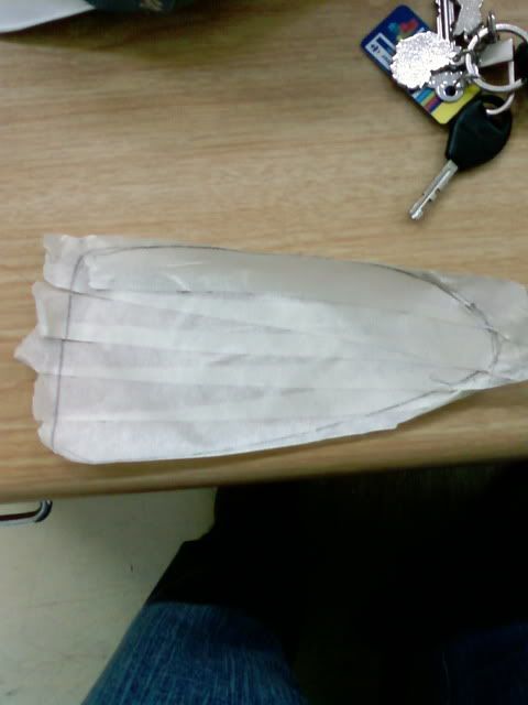

 อายจัง สำหรับท่านที่อยากลองติดสีให้กับไฟหน้าหรือไฟตัดหมอกก่อนเพื่อเป็นแนวทางในการนำไปพ่นในอนาคต
เพราะถ้าไม่ชอบก็สามารถลอกทิ้งได้ ไม่เสียหาย มีวิธีง่ายๆดังนี้ครับ

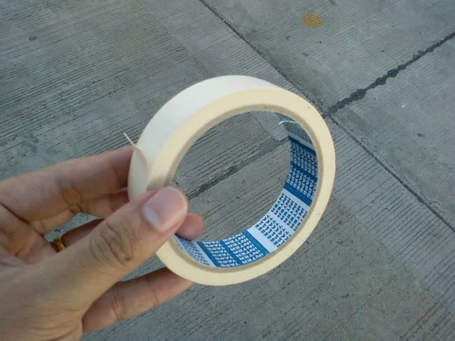

อุปกรณ์ เทปกระดาษ + ดินสอ

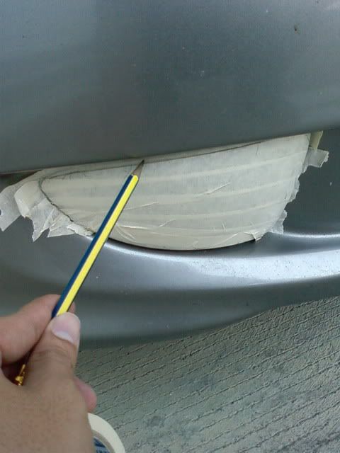

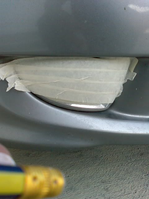

นำไปแปะที่ไฟตัดหมอกเลยครับ เนื่องจากว่ามันเป็นโคมโค้งเลยต้องแปะเพื่อหาแนวเส้นทีละแนวแบบนี้ครับ
เสร็จแล้วใช้ดินสอลากเป็นแนวขอบไฟเพื่อใช้เป็นแม่แบบ ( ทำข้างเดียวก็พอครับ อีกข้างใช้การกลับหน้าแม่แบบเอาก็ได้ครับ)

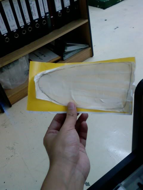

ได้แล้วแม่แบบสำหรับตัดสติกเกอร์

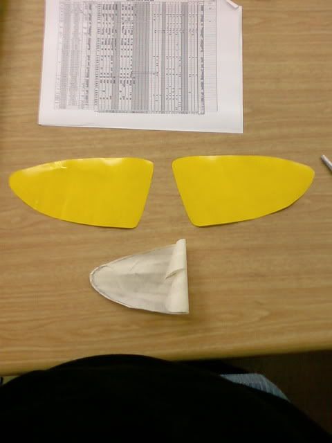

นำไปทาบกับสติกเกอร์แล้วตัดตามแบบ
เสร็จแล้วทั้งสองข้าง
นำไปติดที่ไฟตดหมอกได้เลยครับ จะยากตรงงานโค้งและเป็นรอยย่น
ต้องค่อยๆไล่ไปเรื่อยครับ ( ใช้น้ำยาขัดกระจกช่วยเพื่อให้ขยับสติกเกอรืได้ง่ายในกรณีผิดแนว )

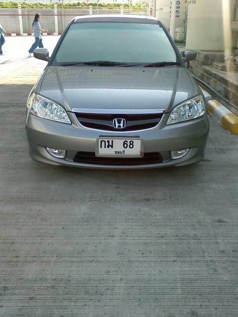

ก่อน
หลัง

ของผมติดก่อนหน้าแล้วครับ วิธีการเหมือนกันเลยครับ แต่จะยากตอนติด ขอแนะนำนะครับก่อนติดให้เอาน้ำสบู่หรืออะไรก็ได้ไว้ให้มันให้ตัวตอนติดไม่งั้นมันจะปรับตำแหน่งไม่ได้ติดแล้วติดเลย หลังจากนั้นเอาไดร์เป่าผมมาไล่อีกทีค่อยๆไล่ให้เป็นแนวเดียวกันครับ
